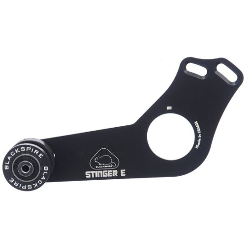

Bruco No prave, ze ziadne uchyt na tom rame nieje ani ISCG. Preto tam chcem davat ten E Type Stinger verziu na BB
media.chainreactioncycles.com
Ak to neudrzia mysky, alebo nebude dost dlha oska kluk, neviem co urobim. Domcek pre BB je 73mm cize lne 2mm podlozka na vymenu, za ten napinak, Hrubku plechu toho napinaka netusim.
Zobraziť komentár 07.09.2019 - 13:20:19
Myslim, ze ci sa to bude hybat alebo nie, bude ovplyvnovat najma sposob radenia. Ak nebude radit v plnom tahu, tak by to mohlo drzat. V kazdom pripade som to myslel skor ako vystrahu, na co si dat pozor.
So sirkou plechu ani dlzkou osi nebude problem, tam sa to riesi prave vyhodenim jednej 2.5 mm podlozky. Ide len o to, ze aj e-type smyk sa jednym srobom upevnuje o ram.
Zobraziť komentár 07.09.2019 - 13:25:14
Kenai:
napinak na BB by mal mat hrubku tej podlozky. Tak je to robene.
Retazova linka by nemala byt podstatna, to predsa doladis skrutkou .. leda ak by sa presmyk uz oprel o trubku a nesiel blizsie .. to neviem.
No, s tym 2x presmykom som si teraz nie isty .. tusim on radi ako 2-3 (stredna,velka) na 3x .. asi to bude problem.
Bruco: no moj e-type XTR z roku 2002 je takto robeny https://i.ebayimg.com/00/s/MTIwMFgxNjAw/z/PxcAAOSwzqdcooJK/$_1.JPG .. ale ako som pisal, obcas sa prehybal :D .. ale zas .. pri 3x9 a blbom vedeni lanka zdola ..
Zobraziť komentár 07.09.2019 - 13:27:53
lto ano, to je presne klasicky e-type. Ale ten lavy srob by mal byt uchyteny az do ramu.
Zobraziť komentár 07.09.2019 - 13:31:14
Kenai, tamten Blackspire mam v ISCG verzii, mozem ti tu hrubku zmerat, predpokladam, ze bude rovnaka ako pre BB
