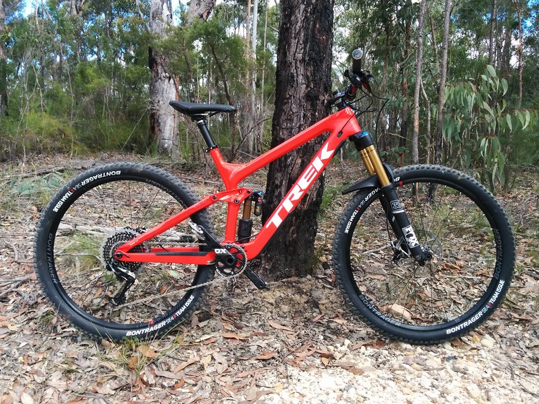

arrow_leftKristina napísala:
Ukáž mi foto bajku kde je vidieť, že odtieň kashima je určite iný na vidlici a na tlmiči. Vidla a tlmič musia byť rovnakého roku výroby.
Resp. daj link kde sa niekto sťažuje na modely 2015 a novšie.

Matvej15: kashima na tlmici a vidlici niekedy vobec sedela ?
Zobraziť komentár 05.10.2016 - 19:34:30
nesedela, len Kristina chcela dôkaz
