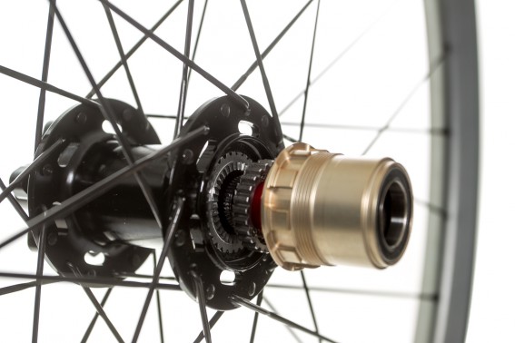

Ešte pre istotu je vhodný aj pre 10 rýchlostnú kazetu a do budúcnosti pre 11 speed?
Zobraziť komentár 05.04.2018 - 06:48:26
nesranduj a zober syntace. :) je tam obdobny system volnobezky ako DT ratchet. pri lahkej udrzbe mas roky rokuce pokoj. a cena je super. nalinkovany naboj ma orech shimano, cize shimano kazety niesu problem. ale rovnako vies prerobit na sram xd.

A syntace vs hope? Nejaké rozdiely

1. podstatny rozdiel je orech: hope pouziva klasicke zapadky, ich prevedenie je vsak neporovnatelne trvacnejsie ako novatec a ine obdobne sroty. (jazdim aj hope dlhe roky a OK, ale su zname obcasne zlyhania - casto podcenena udrzba)
2. pochybujem, ze ho zozenies novy za 100e.
3. ak aj ano, aj vtedy by som sa rozhodol pre syntace. prevedenie volnobezky ma oproti zapadkam vzdy navrch. + na syntace vies dokonca este stelovat volu lozisk
oproti syntace ma hope mozno navrch, ze je viac rozsireny, mozno lahsie zozenies diely a adaptery ak budes prerabat a mozno to ulahci znovupredaj ak by k tomu doslo...
Zobraziť komentár 07.04.2018 - 08:42:58
Dobre ďakujem za rady. Zoberiem ten syntace kvôli cene. A je to niečo iné hope ma každý :D. No a syntace je na liteville 8)

kamos ma zadny naboj novatec D342SB-SL-X12, chcel by vediet, ci ma v tom naboji ten ratchet ring co rad praska, ja mu neviem poradit. prip. ako casto cistit a mazat a cim. je to prasiak, na starom biku retaz necistil, len mazal a po sezone vymenil, teraz na novom biku hadam zmeni pristup. dik

Nech sa tym netrapi, ked praskne vymeni. Ak nejazdi intenzivne a nevazi vela, tak mu par rokov vydrzi.
Vyzera to byt klasicky lacny typ, co ma este orech na gulickach (tak ako to robi Shimano).
Zobraziť komentár 11.04.2018 - 11:27:55
vazi vela a jazdi intenzivne, ale ked je to nem ratchet konstrukcia, taksom ho zbytocne strasil.
Zobraziť komentár 11.04.2018 - 11:29:38
Ratchet konstrukcia tam urcite bude, len ratchet bude asi priamo z vnutornej strany vonkajsieho plasta orecha.
Zobraziť komentár 11.04.2018 - 12:28:05
no vsak prave tie ringy praskaju, ci nie?
Zobraziť komentár 11.04.2018 - 13:13:32
Pre tazsich a intenzivnejsie jazdiacich je orech beznej ratchetovej konstrukcie vo vseobecnosti slabe miesto.
https://www.mtbiker.sk/forum/post1157143.html#p1157143
Vynimka z uvedeneho je Novatec D042SB, ale ten je len na 10mm osku.
Btw. Naboj Shimano Dura-Ace 9100 uz tusim ma ich novy (skopceny) orech takze treba pockat, kym sa to dostane do nizsich sad.

Načo je vlastne to štelovanie ložísk?
