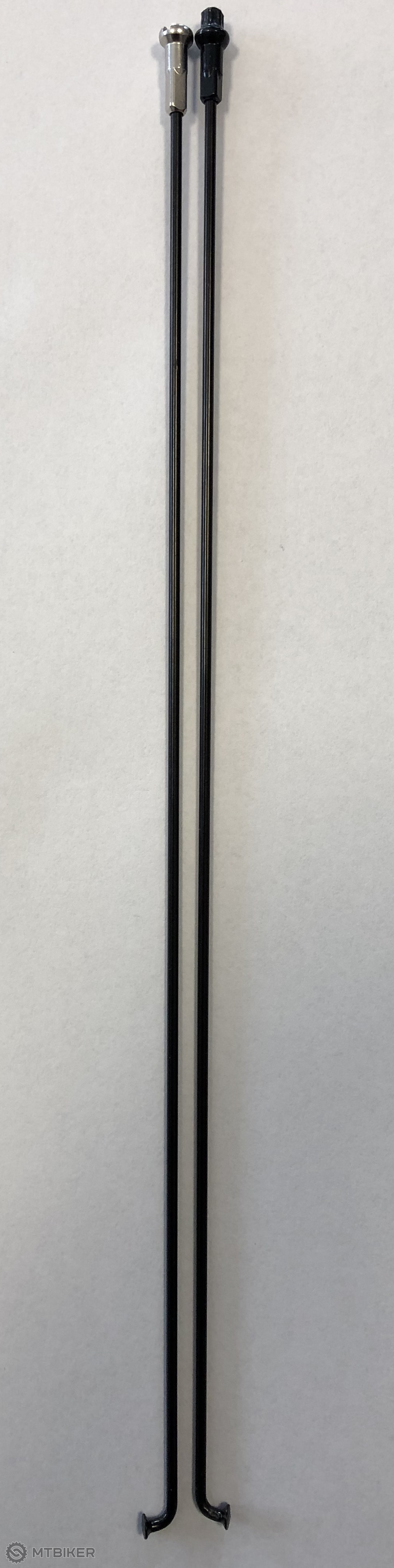

Tak že sa nedostane na koniec závitu na rozdiel od klasického niplu. Jedine žeby to s tou dľžkou špicu prešvihol až tak veľmi že by to prečnievalo až cez squorx. Ale sa divím že sa zrovna Jachmel diví. 😏

tie niple, ale IMHO neriešia problém dlhých špicov. Keď sa dostaneš na koniec závitu špice tak ho už ďalej nezašróbuješ ani s tými Squorx niplami.

Dobre. Tak mi vysvetlite prečo kalkulátor vyráta dlhšiu špicu pri squorx niploch ako pri klasike. A teda vyvráťte mi prečo by nemal pomôcť squorx nipel oproti klasike. Samozrejme, že sa nejdeme baviť o tom, že je to všeliek na akokoľvek dlhé špice.
Na fotke rovnaka dlzka spicu, pouzity squorx nipel versus klasika. Nipel nakruteny pokym to slo.
3D19C035-B952-47EA-84DD-B0D155030C70.jpeg 495.32 KiB Otvoriť v novom okne thumb_up0thumb_down
Zobraziť komentár 15.10.2019 - 14:30:31
Aha, uz chapem. Podla toho, co pises by mali mat Squorx niple posunuty zavit smerom von k hlave. Ja som podla obrazku myslel, ze je len dlhsi. Tak potom hej, aj to je riesenie.
