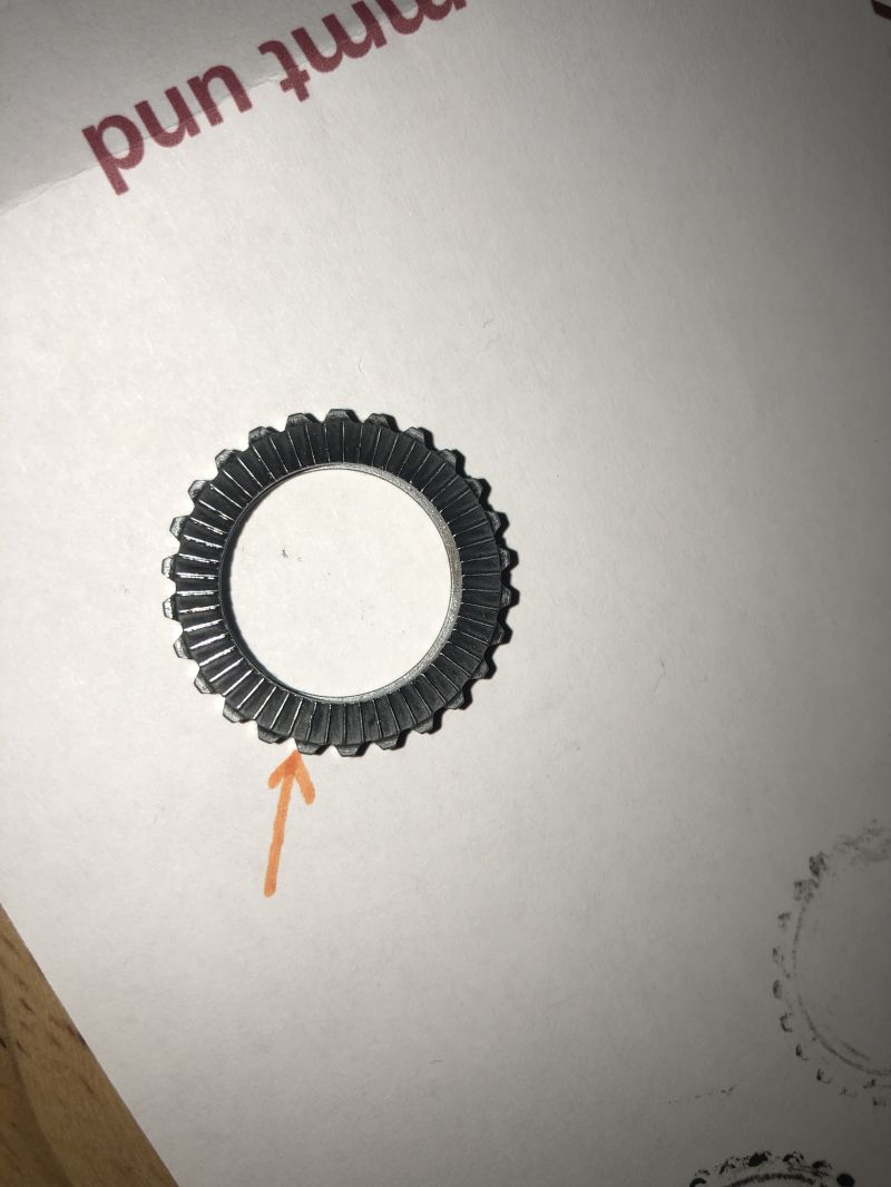

Ten moj cinsky 54z oslavil v marci tri roky, je sice fakt, ze najazd ma biedny (pocitam cosi vyse 2k), ale opotrebenie nebadam. Vazelinu davam DT.
//Update, po vycisteni vidim chybajuci kusok hranky na jednom zube. Stale sa viac obavam o zivotnost kazety nez ratchetu ?
B6BECF05-C222-45DA-9AE7-D6FF0A66B877.jpeg 111.99 KiB Otvoriť v novom okne thumb_up0thumb_down
4E89358C-4B74-4121-9A40-5342CC01A6EA.jpeg 137.63 KiB Otvoriť v novom okne thumb_up0thumb_down
