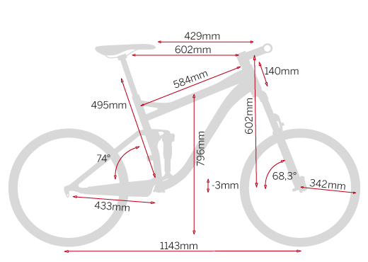

Rad by som si kupil tento bike no stale zvazujem aku velkost ramu vybrat. 18" alebo 20"?
http://www.radon-bikes.de/xist4c/web/Slide-140-7-0_id_25142_.htm#geo20
Vyska 179, nohy 82 cm
Dakujem za pomoc.

Na tu vysku a nohy asi skor 18".
Aj ked tie ramy su skor s takym kratsim vzpriamenejsim posedom tak ak preferujes byt na bicykli viac natiahnuty tak 20". Musis ty vediet.
A ak planujes dokupit teleskopicku sedlovku tak pri 20" by to bolo asi dost natesno. Neviem ci by si 125mm zdvihovu pri 82cm nohach vedel zasunut dost hlboko na to, aby si mohol vyuzivat cely zdvih.

no neviem
porovnám to s inými bikami ,meriam 181...nohy cca 83cm.
mal som orbeu M-18ka sedlova trubka bola 46cm a musel som mať 400ku sedlovku skoro na doraz aby bolo dobre
teraz mam hai M-19ka sedlova trubka 49cm a 350mm sedlovka je tesne pod hranicou maxima.
ak zváž či tá 18ka nebude mala
By ma zaujimalo aku mas na tych bicykloch vzdialenost stred BB po vrch sedla.
Z toho co pises ked si mal sedlovu trubku 460mm + kluky 175mm + sedlovka cca400mm = 1035mm a ak mas teraz sedlovu trubku 490mm + kluky175mm + sedlovku 350mm = 1015mm tak podla tychto vypoctov asi tazko budes mat vnutorne nohy cca 83 to by si potom ani na pedale nedosiahol.
Ja mam podla merania 86-87cm pri vyske 178cm a ked odmeriam dlzku od pedalu po vrch sedla tak mam cca88cm. A na to my 18" ram uplne staci a to mam pri Radon ZR Race 29" tiez sedlovu trubku 460mm.
LOVE aj ty mas v tej matike chybu, lebo musis odratat mm co je sedlovka zasunuta (a minimalne zasunutie nebyva rovnake u roznych sedloviek) a priratat vysku sedla (od kolajniciek hore) co tiez je cislo rozne u roznych modelov sedla.
Este pridavam geometriu 20 ky...
