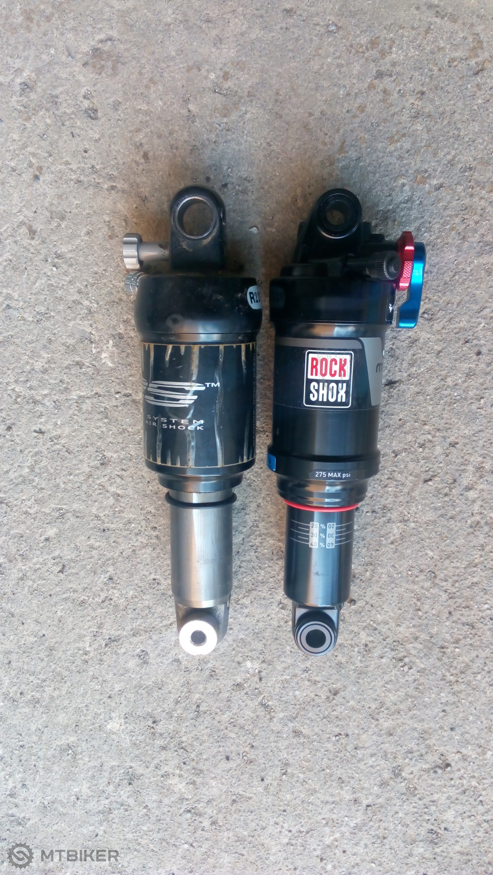

Potrbunem radu. Kupil som rock shox, no po demontazi stareho tlmica som zistil, ze spodna diera je priemerom vacsia a horna mensia oproti staremu. Co s tym?
