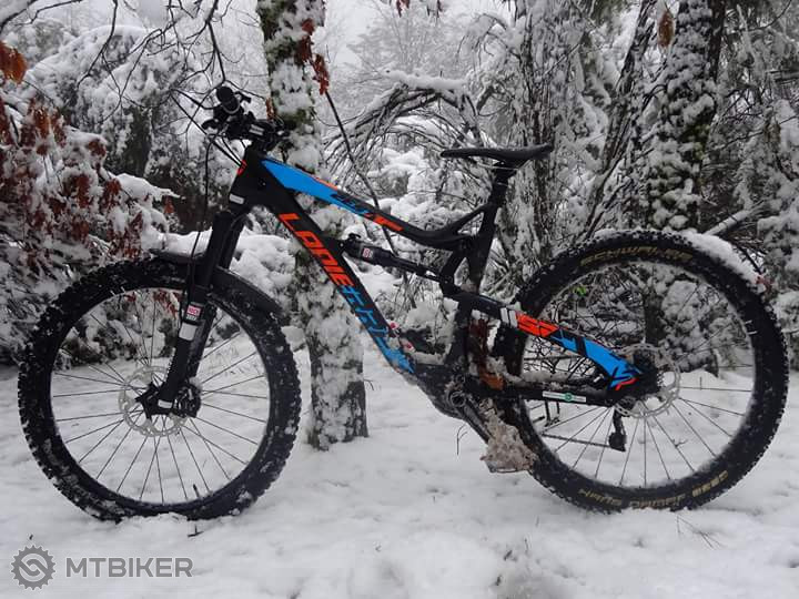

Martis Tvoja Zesty je kus poctiveho a pekneho biku. 2018 Zesty su vsak uz naozaj drahe (cena vs osadenie) a designy na tento rok mi nepridu ako posun vpred, skor naopak.
