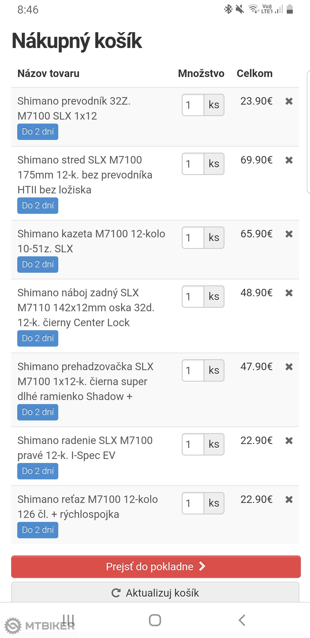

MOC 50,99 €Dalej tiez potrebuje novy naboj/orech typu microspline, inak tam 12 rychlostnu kazetu nedostane.

Dalej to radenie co mas v kosiku, je na novy uchyt I-spec EV, cize ho nenahodis na tie brzdove paky ktore mas (BL-M7000) - potrebujes verziu s klasickou objimkou
A inak tieto nove kluky maju retazovu linku 52mm, existujuce kluky na thorxovi maju 53mm, cize je mozne, ze pre uplne idealny stav budes musiet nove vypodlozit 1mm podlozkou, ale.. 1mm nie je vela, podla mna by to slo aj bez podlozky.. ja by som to asi skusil bez nej najskor..
+ ja by som vyuzil to, ze ked uz robis prestavbu, vymenil by som aj radiaci bowden - beztak budes musiet stary davat dole

Alebo kupit ISPEC-II to EV adapter
https://r2-bike.com/WOLFTOOTH-ShiftMount-Shimano-I-SPEC-EV-Shimano-I-SPEC-II-Adapter_1
https://www.mtbiker.sk/shop/kolesa-a-rafiky/naboje/mtb-kotucove/shimano-naboj-zadny-slx-m7110-148x12mm-oska-32d-12-k-cierny-center-lock.html
https://www.mtbiker.sk/shop/komponenty/radenie/mtb-10-11-12-prevodov/shimano-radenie-slx-m7100-prave-12-k-na-objimku.html
Nahrad tymito tie co mas v kosiku a mal by si byt v pohode.

MOC 112 €https://www.mtbiker.sk/shop/komponenty/radenie/mtb-10-11-12-prevodov/shimano-radenie-slx-m7100-prave-12-k-na-objimku.html
A samozrejme niekde si budes este musiet dat prepliest koleso, ale to je snad jasne

Otazka skor je, ci by nebolo mozne komplet kluky aj s prevodnikom nechat tak ako mas stare.. vec sa ma totiz tak, ze Shimano sice uvadza, ze 11s prevodnik nie je kompatibilny s ich 12s retazou, ale pravda je tiez, ze napr Sram vravi to iste a pritom je zname, ze ludia jazdia kombinaciu 11s prevodnik/12s zvysok a nestazuju sa.. da sa teda predpokladat, ze situacia bude obdobna v Shimane..
