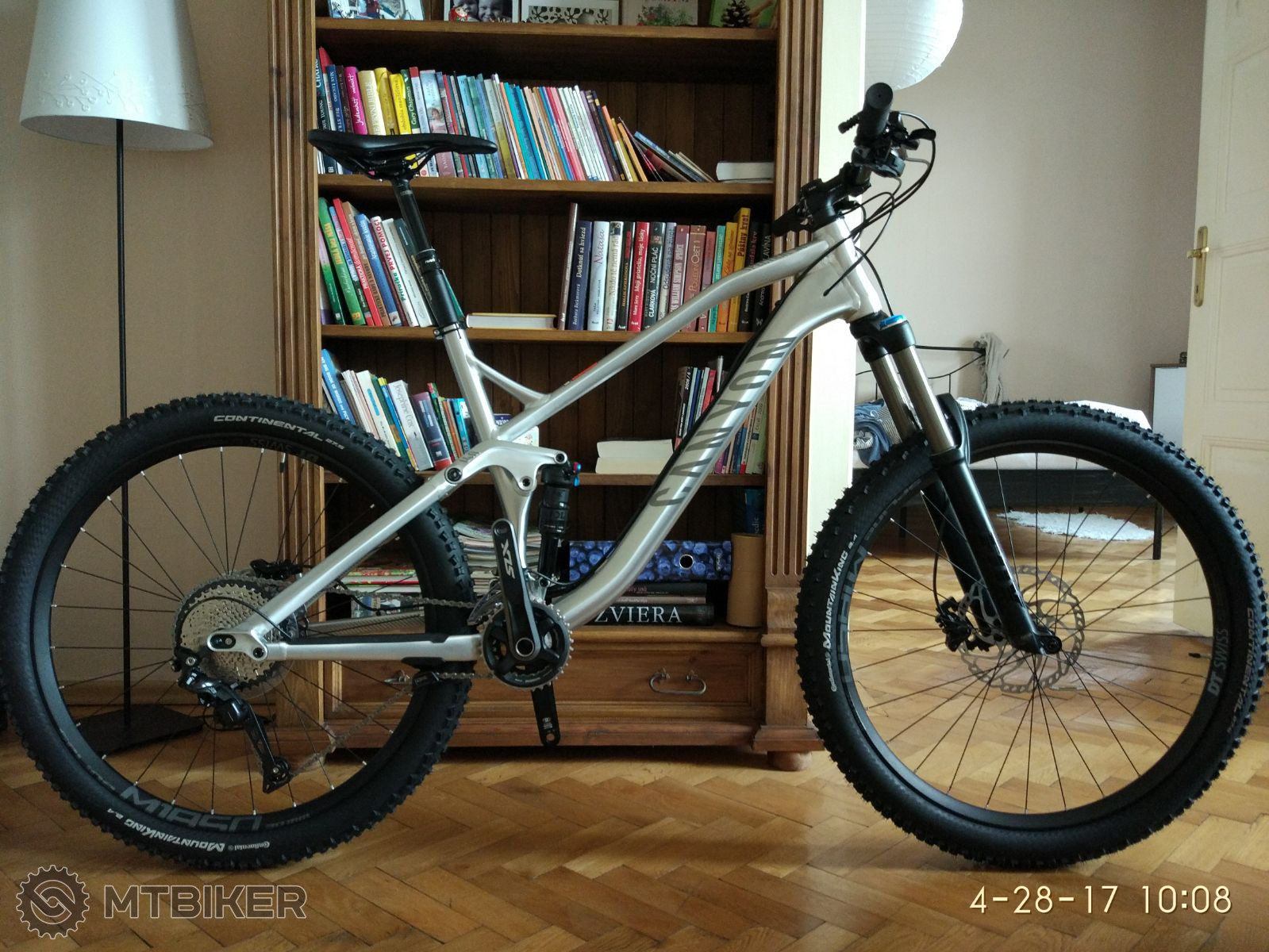

nestretli ste sa s tymto problemom, ze by vam "cengala" zadna brzda pri tom ako sa bajkujete ? viem isto ze to nie je kotucom a ze to nesposobuju brzdove dosticky ale ide o to zelezo ktore sa tam v strede nachada. Brzdy funguju ako maju len ten zvuk je ako keby mi tam cengal vianocny stromcek.
Nazdar mam rovnaky problem
Stale mam pocit ze je to len pri jazde a hlavne ked presuniem vahu na zadnu cast. Mam Canyon grand al sl 6.9. Ako si vyriesil svoj probolem ..?
ďakujem
Ahoj. Problem som ciastocne vyriesil tym ze som trosku roztiahol rozpernu pruzinu. Dal som dole koleso trosku to pritlacil na strany a problem je viac menej vyrieseny. Tym viac menej myslim to ze pri jazde to uz vobec nepocujem. Len par krat sa mi stalo ze som pocul "cvenganie" ale to som isiel po asfaltke. Skor ma prekvapilo to ake narocne je dat dole koleso.
Takze u teba ten problem vznikol medzi kotucom a dostickami ? Alebo problem bol v kolese konkretne pri vypleti ?
