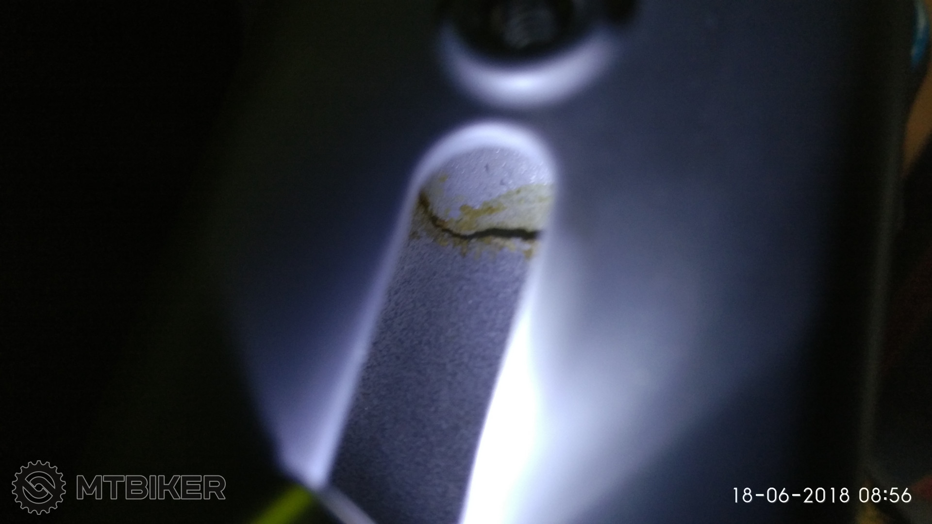

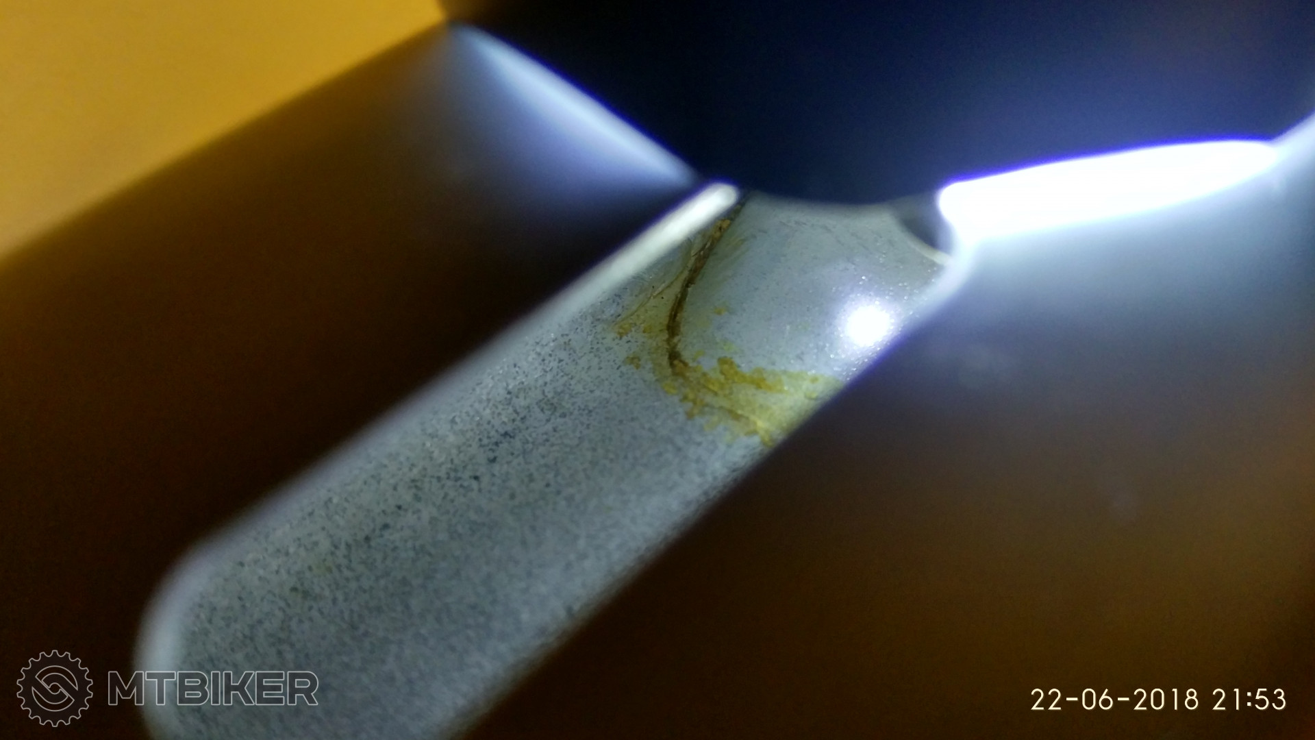

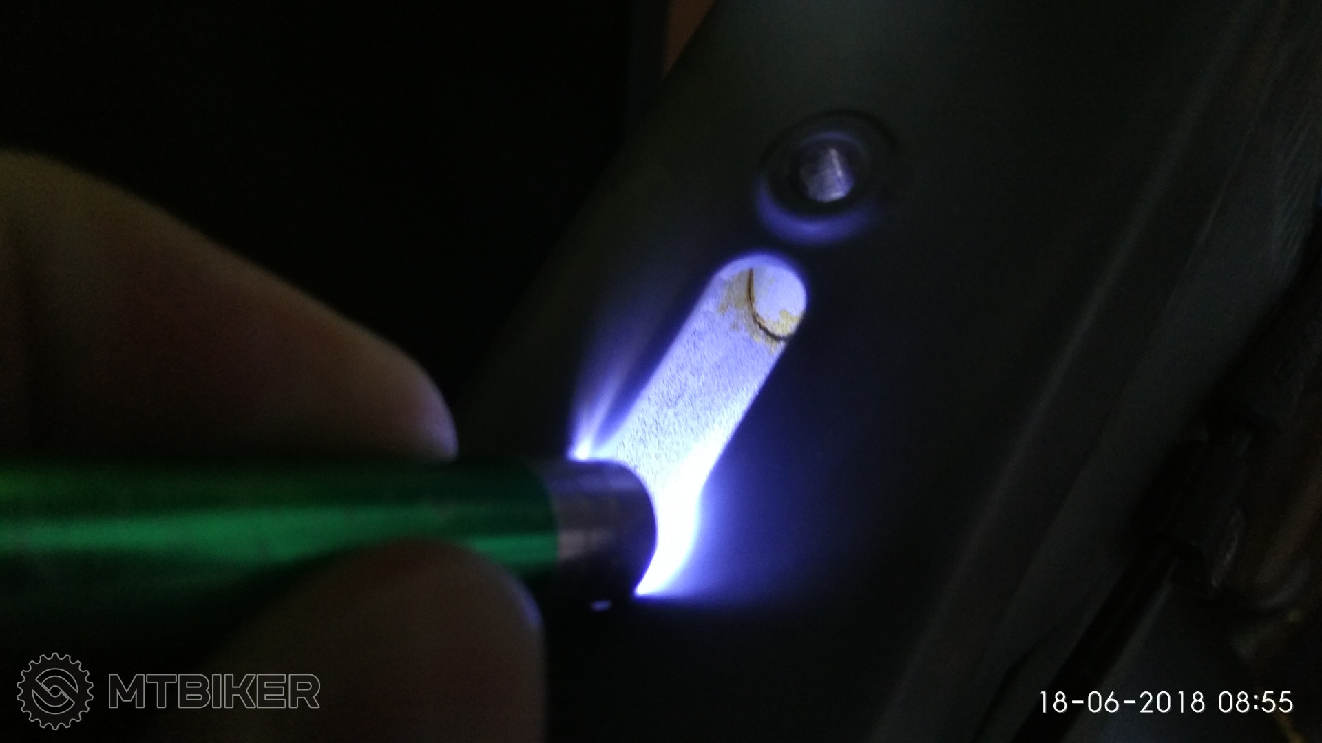

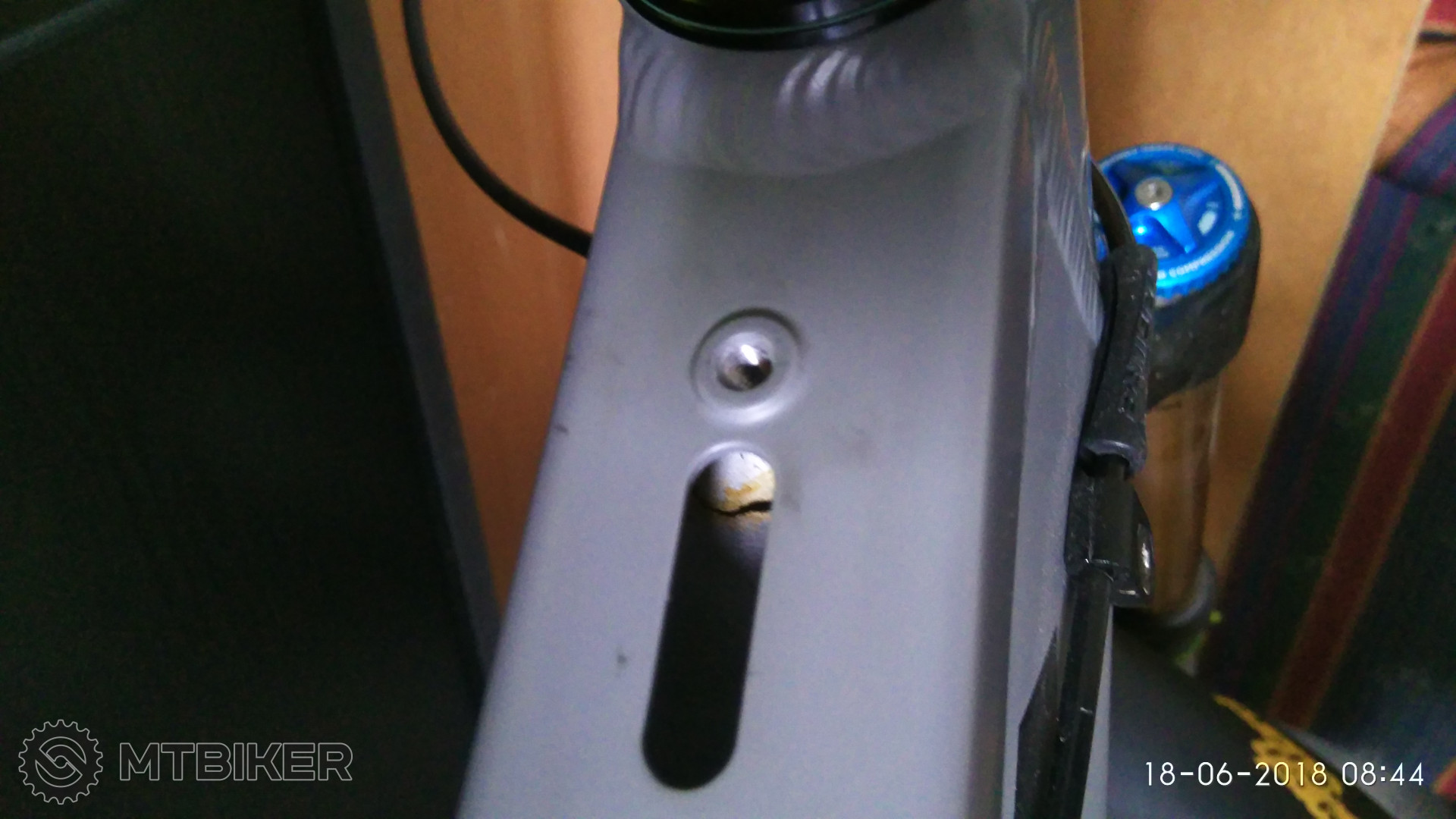

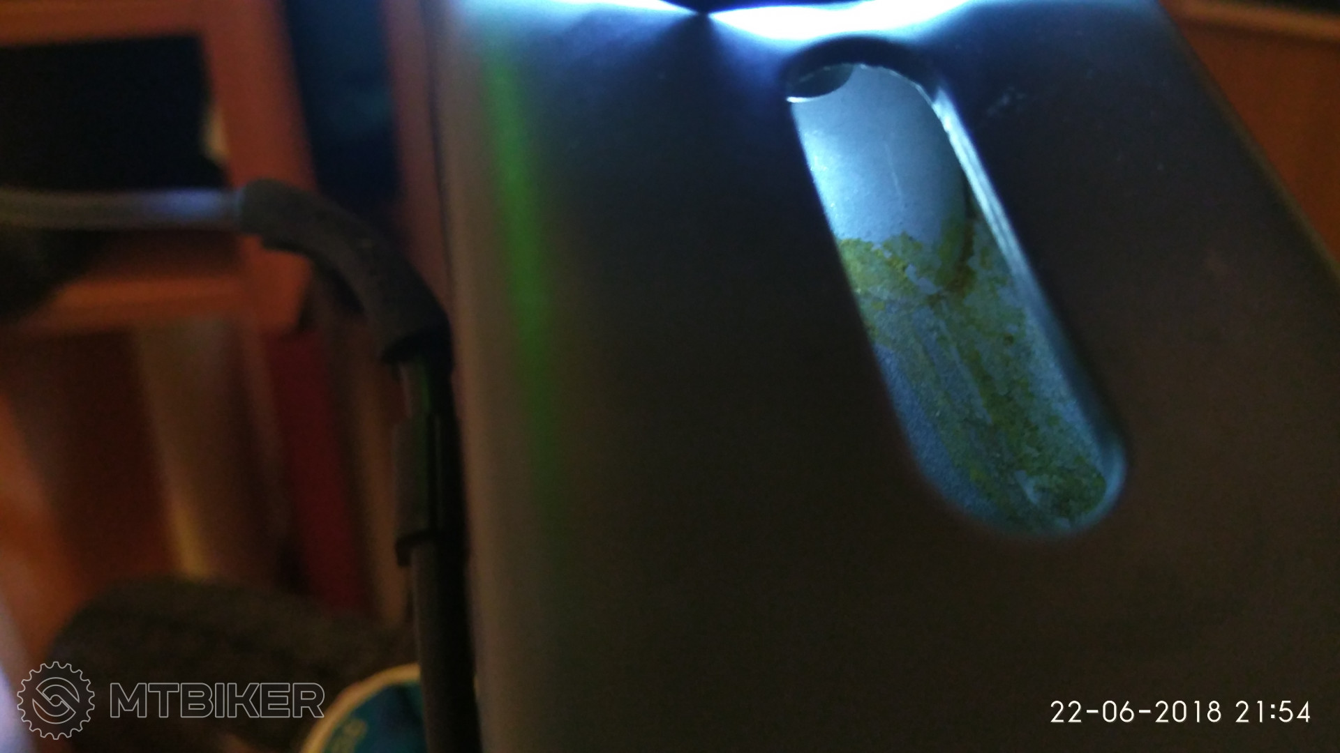

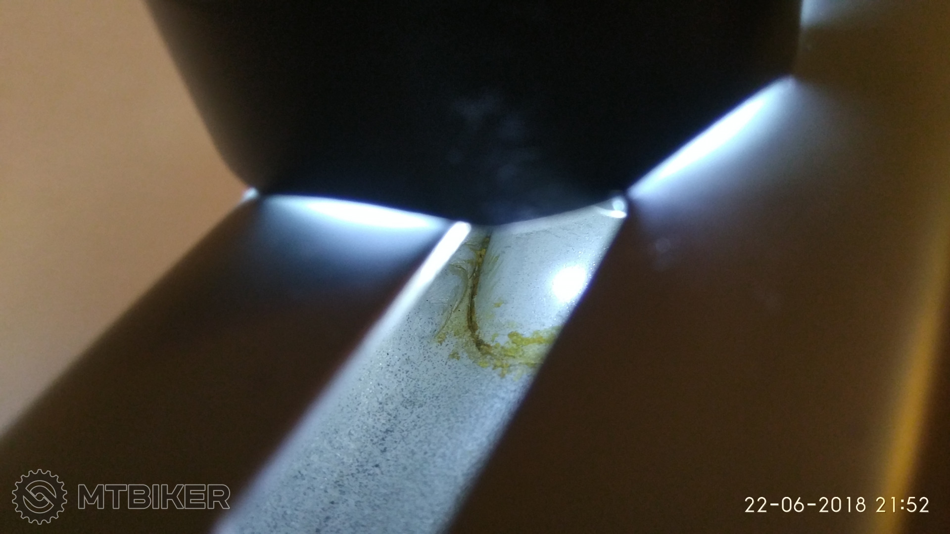

Mam problém na torque DHX 2014
Po odobratí vrchného speci kľúča na rámovej trúbke som našiel asi vnútornú prasklinu v ráme.
Každý mi tvrdí, že to prasklina nie ej a že je to len neopracované miesto medzi spojom a ani to tam nie je zvárané.
Vyjadrenie canyou je na smiech : Dobrý deň,
již jsem dostal vyjídření k vaší reklamaci rámu. Kolegové mi napsali, že se jedná o typickou prasklinu rámu způsobenou pádem nebo nárazem. Reklamace se tedy zamítá, protože na mechanické poškození rámu se záruka nevztahuje.
Mohu vám nabídnout zakoupení nového rámu v rámci programu Crash Replacement za cenu 1 359€.
Počkám si ešte na odpoveď od flinty, ten ma taký istý rám.
Lebo náš defektoskopár a aj zvárač mi tvrdia že je to len vnútorny spoj 2 trubiek, skúsim to ešte odfotiť s endoskopom
Ja tam nevidim nic nezvycajne, je to standardne ukoncenie pri spoji dvoch rurok ako Ti povedal zvarac aj defektoskopar. Btw. ked uz neveris im, a to su od fachu, a pytas sa radsej ludi na fore, tak je to na zamyslenie.
Pýtam sa na viac názorov aby som si bol istý, že sa to nerozpadne, aj defekto a zvárač sú odborníci. A napíšem do canyonu aj s ich 1400 € za novy rám pekný email.
V Canyone na podpore Ti odpisal nejaky trapko, ktory dostava vyplatu za to, ze dviha telefony a odpisuje na maily. Zial ten konkretny jedinec nema kapacitu na to, aby zhodnotil, ze tomu nerozumie, a overil si info pred odpovedou u kompetentnej osoby. Cielom takychto jednoduchsich ludi je zbavit sa ticketu, nie si overovat informacie...
