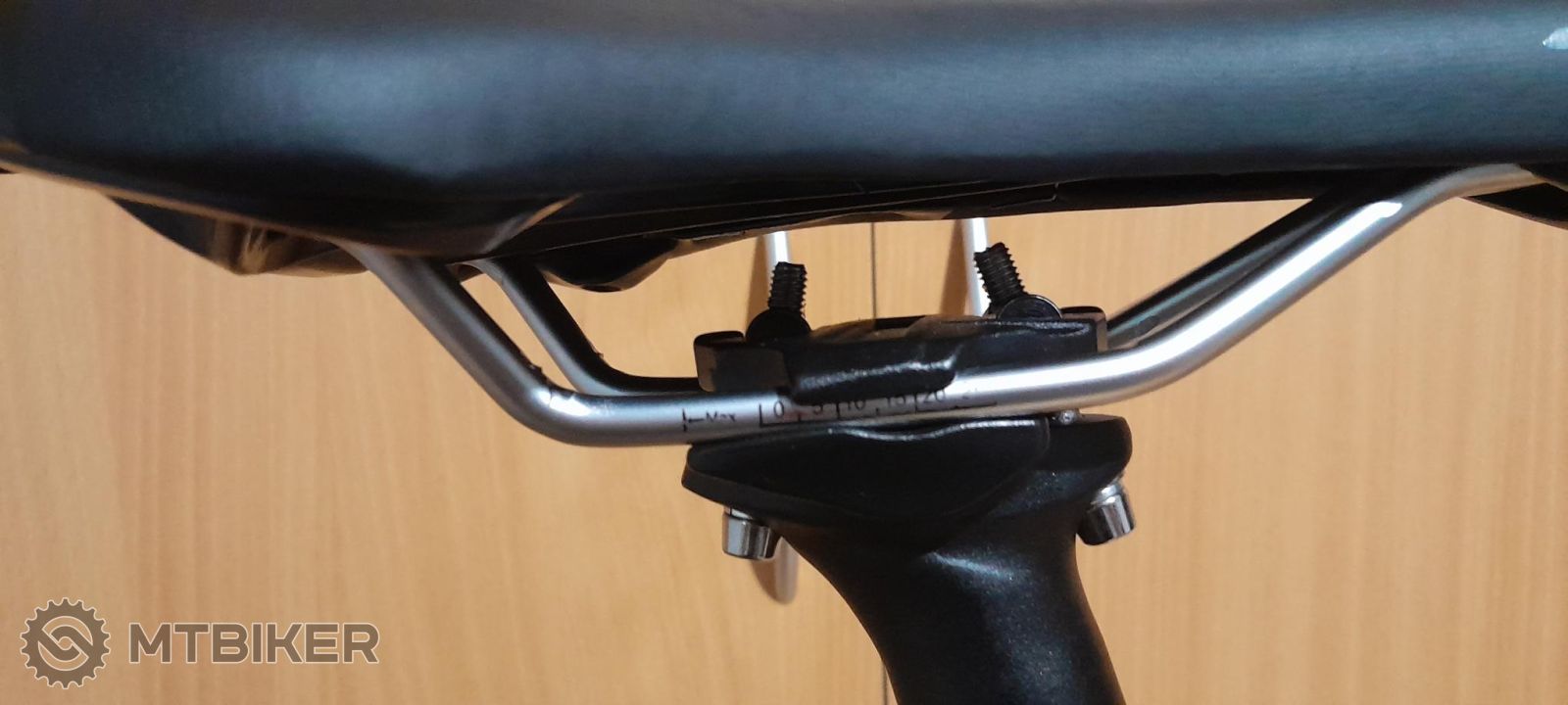

keď je centi veľa daj pol centi !
alebo posuň sedlo dopredu/dozadu o kúsok
edit: nebude to tým že ešte máš málo najazdené? zvyk... ja mám cesťák,mtb, zimák a keď sa mi nechce vyberať ani jeden tak sadnem na "polovičkin" bajk,sedlo nastavím od oka a nemám problém
Chce to proste skusat. Ja to mam zhruba podla toho videa, ale spicku mam vyssie (1.5 stupna).
Na sedle si poznač miesto kde je širka 8 cm. Od tohoto miesta po stred sa meria čiže ta žlta čiara + ak sedlo posuvaš vzad tak upraviš vyšku smerom dole a ak sedlo ide dopredu tak sedlo dvihaš. Metoda 10 cm je dobry začiatok.
Uprav sklon sedla že neprepadavas do predu ale ani ta netlacia jajca. Ak stale to nebude ok nastav predozadnu poziciu tak aby vaha bola na zadku a nie na rukach ak sa s tym pohraš da sa to nastaviť podľa tvojho pocitu presne na mm. / nastavil som to podľa pocitu čo bikefitting potvrdil / uprav vyšku sedla. Ak si teraz natiahnuty na biku skus kratši predstavec užšie riadidla. Ak tlačiš dlaňami natiahni posed dlhši ptedstavec popripade zniž drop ak ti to tvoje telo dovoli. Toto je taky ,, zaklad '' si myslim ?
Rozkrok mam 905 mm a sedlo nastavujem vyška 803 mm a predozadna pozicia 228 mm od stredu.
