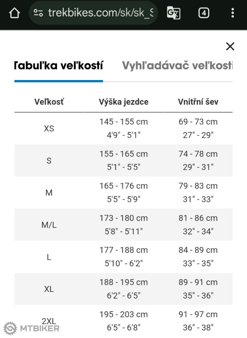

Ahojte chcela by som sa opýtala ohľadom veľkosti bicykla. Mám trek x caliber 8 veľkosť L. Mám 172 cm, sedlo mám najnižšie a keď stojim dociahnem tak na polovicu nohy:D inseam mám 83cm je to prosím problém? Alebo čo mám s tým spravit? :') bicykel som kupovala cez bazos, keď som sa bola previezť na skusobnej jaZde neprislo mi to ako problém. Celkovo keď jazdím sa citim dobre, chcela som sa opýtať na názor z technickej stránky či je to odveci mať to tak vysoko alebo názor niekoho kto sa do toho vyzna ? dakujem

- velkost L je urcite privelka na vysku 172cm. Dokonca az o 2 velkosti podla odporucani Treku.
