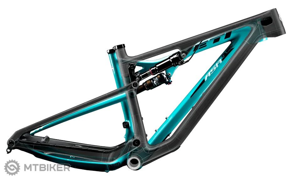

Ked som si prednedavnom vsimol YETIho zavadzajuci a falosny marketing na ich stranke, tak mi napadlo, ze na fore chyba tema o geometrii MTB bicyklov. K realizacii ma ale rozhybal az prispevok od foobara. Bola by skoda, kedy sa linkovany clanok stratil v prepadlisku dejin.

Za mňa pri zmene veľkosti rámu je potrebné zmeniť väčšinu parametrov, vrátane "chainstay". To že sa to väčšinou nerobí je však spôsobené šetrením nákladov. V kategórii bajkov do 1000€ to ani nikto neocení. Teda bavíme sa o potrebe mať kratšiu zadnú stavbu ako na rámoch pre vysokých bajkerov.

Chceš nápovedu? Ktorá tu už padla? Pri chainstay máš logicky 2 dôležité parametre, ktoré ti to určujú: 1/ veľkosť kolesa (nejak sa tam musí zmestiť) a 2/ tvarom sedlovej trúbky (tiež sa musí zmestiť nejak okolo toho kolesa). Je nerentabilné pre 3-4 veľkosti bicykla vyrábať 3-4 komplet nové zadné stavby, hlavne pri bežných bicykloch do 2000€ a bežný smrteľník si ten rozdiel 1-2cm ani len nevšimne.
