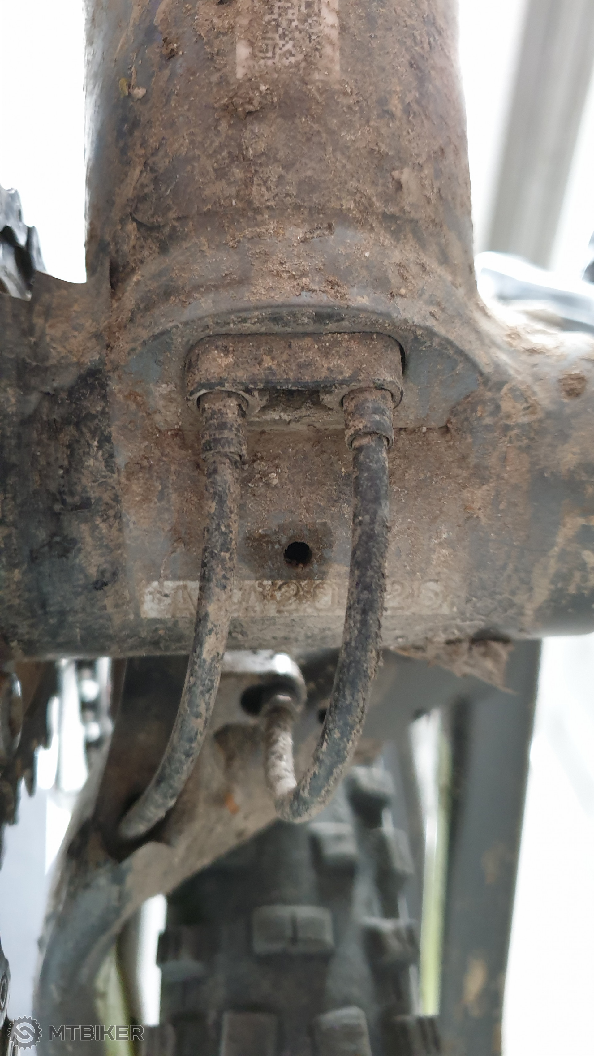

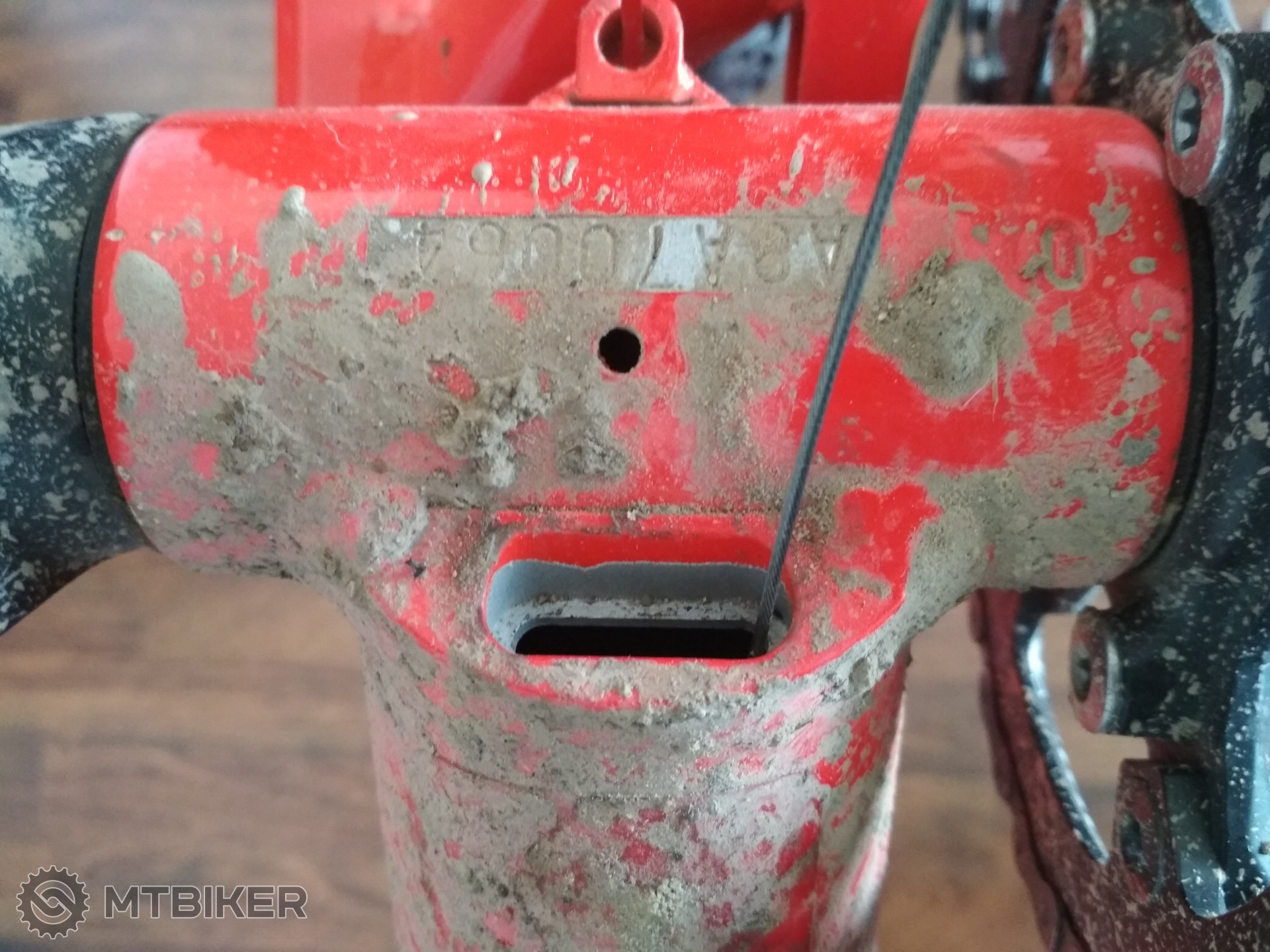

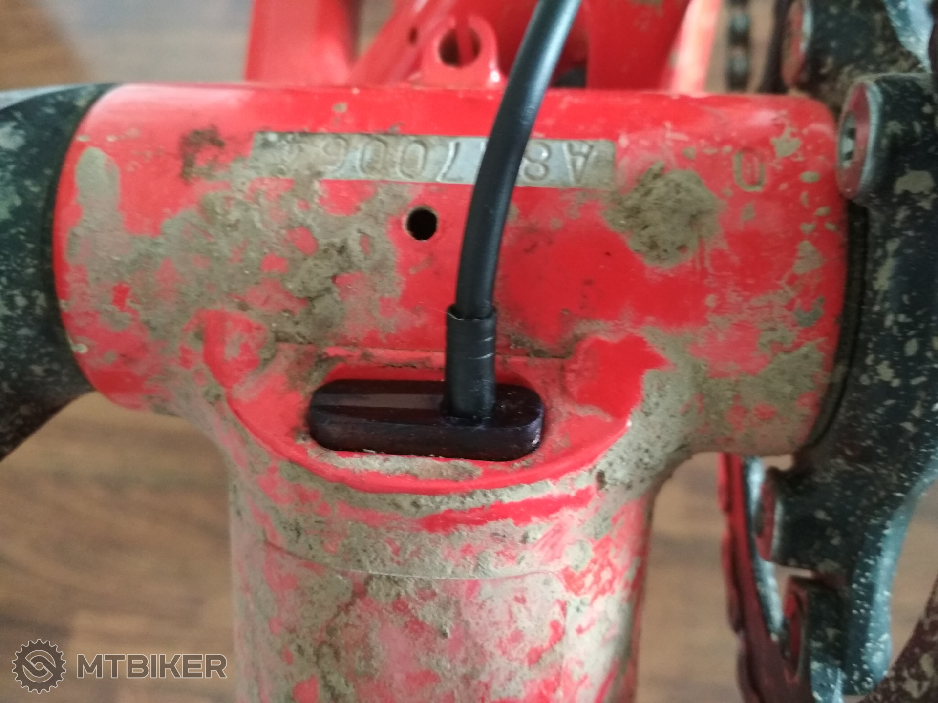

aj to je riesenie...no mne ked sa ta zaslepka zlomila tak som proste natiahol radiaci bovden vkuse ramom a kaslem na ich zaslepky a komplikovane vymeny laniek...
No sak skus,ja som mojmu ramu dohovaral vrtackou aby sa ten bovden dal natiahnut vcelku a tak isto musis ten bovden nejako zafixovat aby sa ti pri pruzeni nehybal v rame....
Niekde na webstránke canyon sú nákresy všetkých modelov. V nákrese nájdeš číslo tej plastovej vložky do rámu. Napíšeš do canyon mail, objednávku s číslom vložky... Pošlú ti to kuriérom. Druhá možnosť, potiahneš bovden vnútrom rámu... Tretia možnosť vyrobíš si vložku sám, napr. z epoxidovej plastelíny.
