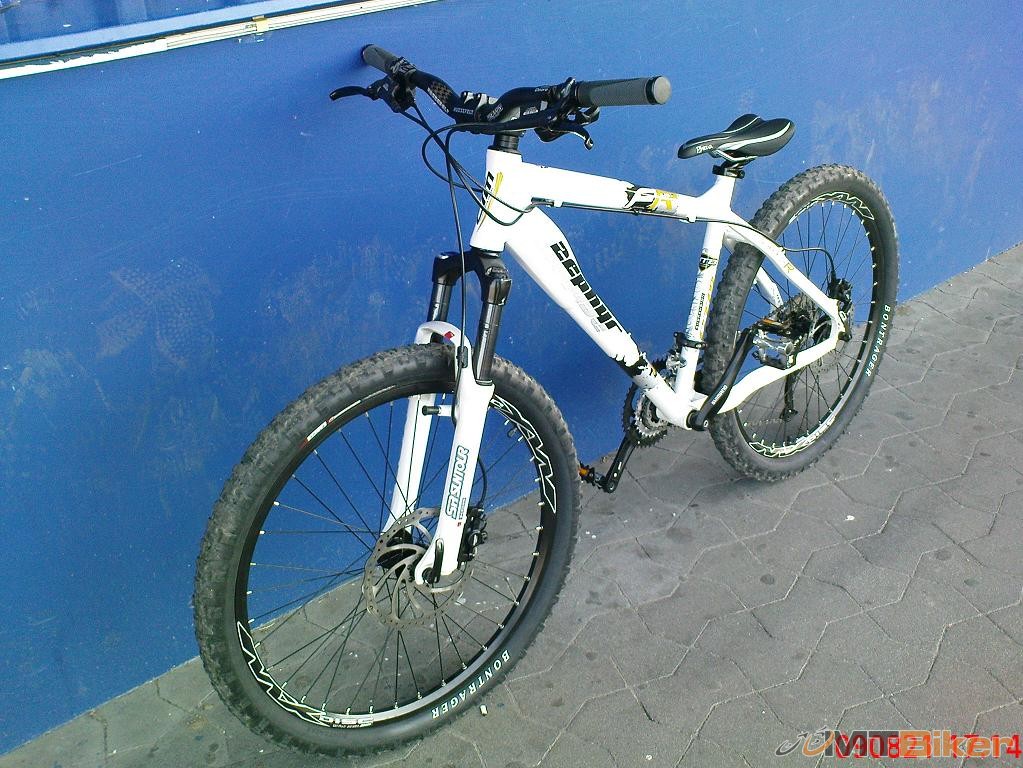

ked odmyslim problemy z vidlou mech. kotucovkamy prehadzovacom tak mam pocit ze je skvely uz setrim na novy ... , stym bikom jazdim po horach korene kamene a podobne prekazky najlepsie tlmia moje klby , prva vec co oodchadza je vidla pokial nepruzi staci rozobrat a vytiahnut vnutorne nohy od vonkajsich precistit premazat a trocha oleja aj naliat a hlavne nezabudaj si skontrolovat dotiahnutie vsetkych srobov nie ze budes ako ja hladat po lese odpadnutu kluku tu je moja ctm-ka v "plnej krase" http://img121.imageshack.us/img121/5958/dsc02495l.jpg
tak mne sa uz tiez par chyb ukazalo, napriklad ta vidla mi pri zdvihnuti trosku cerkne, ale ze vraj to nieje doraz, alebo kluky, nieco mi v niech praska ked je lava kluka dole, ale len pri zabere, kontroloval som to ale nieje nic povolene, tak neviem.
ked mas osku octalink, tak to sa stava pri tychto oskach, ze sa tam dostane bordel a potom to praska. ja som zatial s tymto nemal problem:) asi velmi cistim bike:D
neviem fakt ze co sa s tym deje, lebo ja ho cistim zakazdym ked ho zababrem a praveze teraz som uz dlhsie nebol nikde v terene, jazdim skoro stale len po meste, aj spravilo by to len premazanie, alebo treba rozoberat? lebo nechcem velmi do toho ja babrat, je este v zaruke.

k tomu pukaniu...moze to byt v spoji pedal-kluka, alebo kluka-oska.staci zhodit ocistit a namazat vazelinou,

ta sedlovka je tak vysoko len pre tu fotku, totiz ta fotka zo sedlom dole sa na pc ukazala ako spatna, od vtedy som ho nefotil nejako. normalne chodim takto
