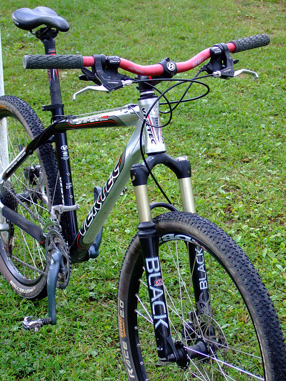

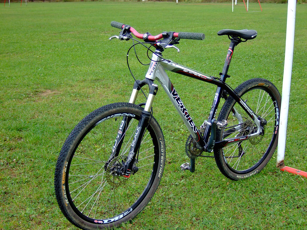

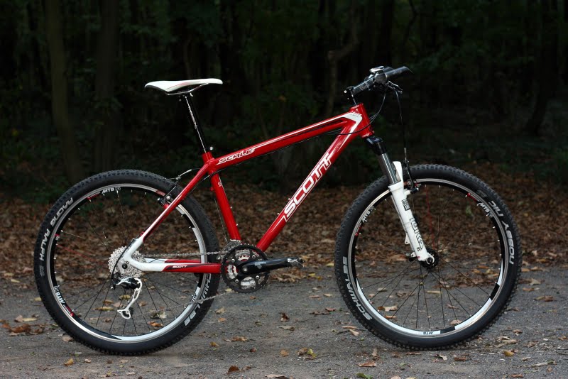

Slusna zmena oproti tomu, co si pamätam, ze si mal predtym. Len sa mi zda, ze rajdy mas "proklate vysoko" vzhladom k sedlu. Minimalne by som otocil predstavec opacne.

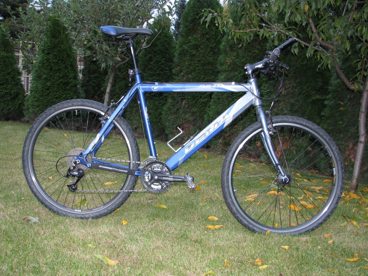

Predtým myslíš pred úpravami alebo ten starý, čo som predával v Bazári?
Bol by som sa býval stavil, že mi ty napíšeš, že tie rajdy mám vysoko
Už si asi pol roka hovorím, že to vyskúšam bez tých podložiek, ale nejak sa mi nikdy nechcelo zobrať kľúč do ruky. A po pravde, ako som v júni spravil salto cez ne, tak ma ta nízka poloha aj trocha desí...
Myslel som ten stary. Ono tie rajdy nie su tragedia, len pre mna je nezvyk vidiet sportove HT v takom skor turistickom/vyletnom nastaveni. Ale nikto Ta nenuti to menit. Ja som len nahodou vdaka "cestaku" zistil, ze rajdy nizsie mi vyhovuju neporovnatelne viac, takze preto to spominam (s vysokymi sa v kopcoch dost trapim). Cize za pokus nic nedas a sam uvidis co je lepsie (ak pojdes s rajdami nizsie, nezabudni mierne upravit aj sklon sedla vpred, nech Ti pri väcsom predklone netlaci sedlo na nespravne miesta).
Do kopca viem už teraz asi povedať, že by to bolo fajn, ale prudší zjazd... V každom prípade áno, za pokus nič nedám, maximálne sa zd.bem dolekopcom...
Nemáš sa čoho báť, ja som prakticky zo dňa na deň so zmenou vidlice prešiel z pozitívneho predstavca a 1 10mm podložky na negatívny predstavec bez podložky a nikdy som kvôli tomu neletel cez rajdy.
Oproti "stock" verzii vymenene kolesa, plaste, sedlo a sedlovka.

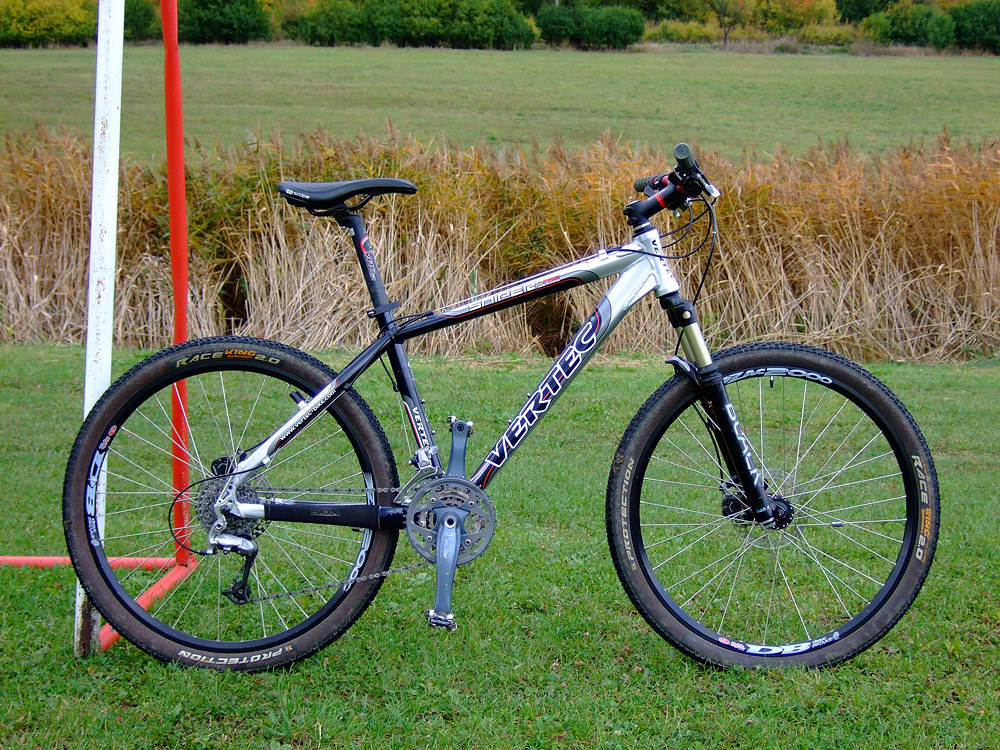

pôvodne skladaný pre priateľku z komponentov "čo dala garáž a bazár"
fotené mikrovlnkou v gluičkovom pere:
Oplati sa "apgrejdnut", alebo je lepsie kupit novy HT za 1000 (1100) €?
