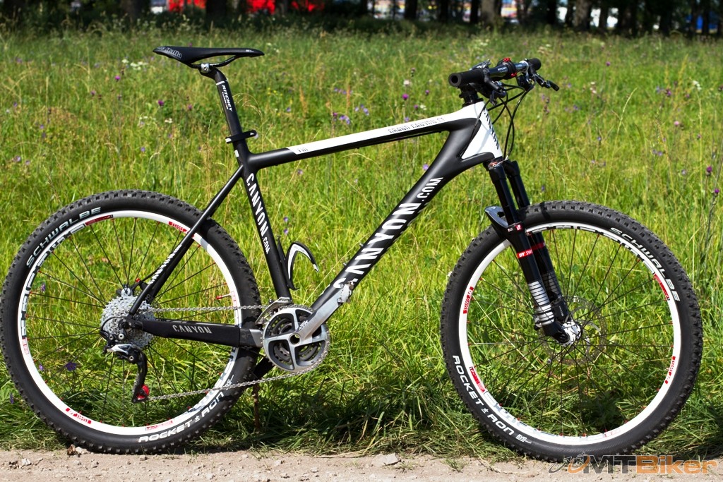

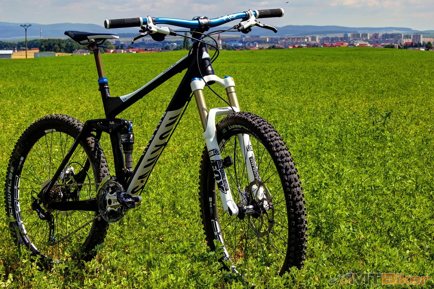

Pridaním teleskopu +220g, nejaké veci boli aj odvážené a upravená galéria...teraz je funkčne presne tam kde som chcel byť.Už len posledný čisto vizuálny upgrade niekedy po návrate z Zillertalu
Ja som tiez vybehol pofotit ale to pochmurne pocasie dava tym fotkam taky nestastny nadych. Fotky su v plnom rozliseni.
