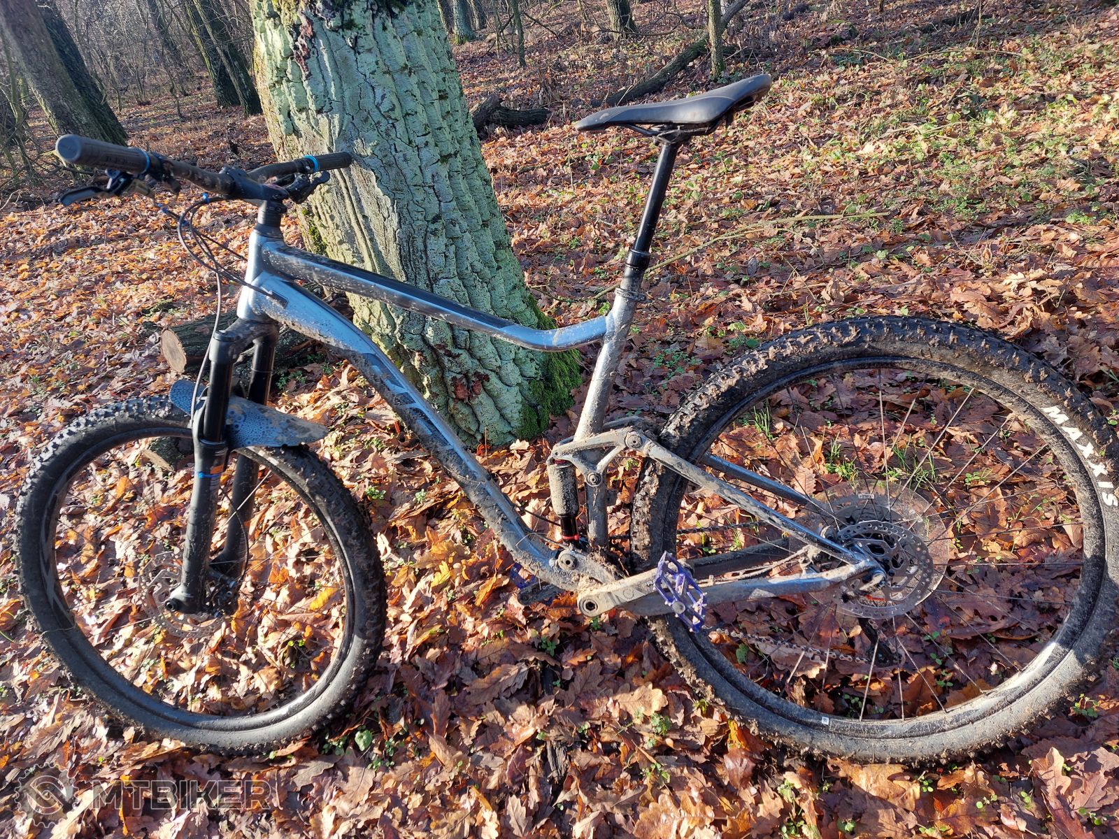

Chcel by som upgradnut brzdy na biku. Su tam zakladne dvojpiestiky shimano 200. Daju sa vymenit len strmene ? Treba menit aj packy ? Ked menit tak aj predok a zadok ? Mam 110 kg v trenkach. A treba ich silno mackat aby brzdili. A zaberaju az na konci..
