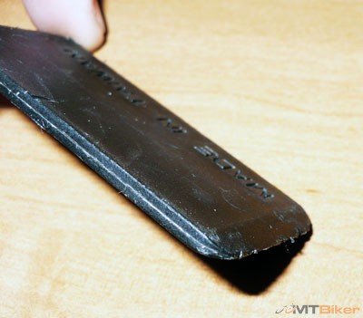

Staci si v hociktorom servise vypytat plastovy diel, ktory je zasunuty v strmeni prednej brzdy pri dodani noveho bicykla, ktory sluzi presne na toto... aj tak ho pred osadenim predneho kolesa vyhadzuju.
Ja pouzivam z brzd Hayes, ktore je dostatocne sirky aj dlhy cca 30mm x 65mm... Neni treba demontovat platnicky, ani sa bat poskodenia brzdoveho oblozenia kovovymi predmetmi a je to hotove za 10 sekund

ja mam tiez ten hayesacky ale ked sú platne uplne pri sebe... neviem či sa mu podari ho tam narvať
