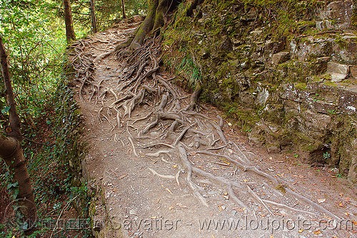

A rataj s tym, ze nemozes velmi vymyslat s takym uzkym uchopom v rozbitych pomalych technickych pasazach (korene, kamene), lebo jednoducho ta sirka uchopu a tie uzke plaste Ti neumoznuju taku kontrolu. Proste to naozaj nie je bajk vhodny na jazdenie cez korenove pasaze ak nemas fakt dobry skill, balans a odhad trakcie. Ale predpokladam, ze si tie korene myslela skor tak, ze prejst cez nejaky jeden vytrcajuci koren a nie ze budes zjazdovat cez taketo nieco, lebo na toto ten bajk naozaj nie je.
A este sa vratim k tomuto. Podla tohto co si napisala by som Ti vazne odporucal uvazovat skor o 29" MTB bajku s uzamykatelnou vzduchovou vidlicou. Treba si uvedomit, ze ten Giant je v podstate len odolnejsi cestak vhodny na polne cesty, uz nie tak velmi na tereny.
Ak si chces overit, ako by sa spraval ten Giant v terene a ci Ti to bude postacovat, tak si od nejakeho znameho pozicaj crossovy bajk, zamkni odpruzenu vidlicu a vyraz na odskusany okruh v terene. Bude to podobne, akurat ze este stale budes mat bezpecnejsi a sirsi uchop ako na tom Giante.
Mozno by Ti v konecnom dosledku vyhovoval kvalitnejsi crossovy bicykel s hydralulickymi kotucovymi brzdami a uzamykatelnou vzduchovou vidlicou kedze asi neplanujes vozit velmi terenne plaste. Ale zas ak ten teren jazdit chces, tak na ten 29" bajk mozes dat poriadne terenne plaste a bude to v terene urcite lepsie ako vsetky hybridne riesenia. A ked nan das uzke crossove plaste, tak to bude na asfalte v podstate rovnako efektivne ako ten hybrid alebo ten cross.
