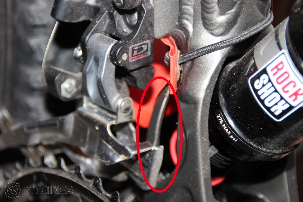

Ahojte, nedávno som si kúpila kellys swag 30 2016 a zistila som nemilý fakt, že prešmýkač pri hlbšom zaborení rýpe do tlmiča, ak je vpredu zhodený prevod na menšiu placku a to všetko na pôvodných komponentoch od výrobcu, prešmýkači SRAM GX10, kľukách SRAM S1000 GXP (38x24) a tlmiči ROCK SHOX Monarch RT, Solo Air. Prešmýkač bol nastavený správne, radil bez problémov a aj po akejkoľvek zmene jeho pozície ostáva doraz po oboch stranách cca 1mm a problém s rýpaním to vôbec neriešili, akurát to chytá buď viac vpravo alebo vľavo. Preto sa chcem spýtať či má niekto, kto má tiež tento
bike s prešmýkačom rovnaký problém alebo či to len na mojom pokašľali. Prípadne, či nemáte nejaký nápad ako to vyriešiť, ale zatiaľ to vidím na reklamáciu.... :/ Pridávam aj nejaké fotky a video.

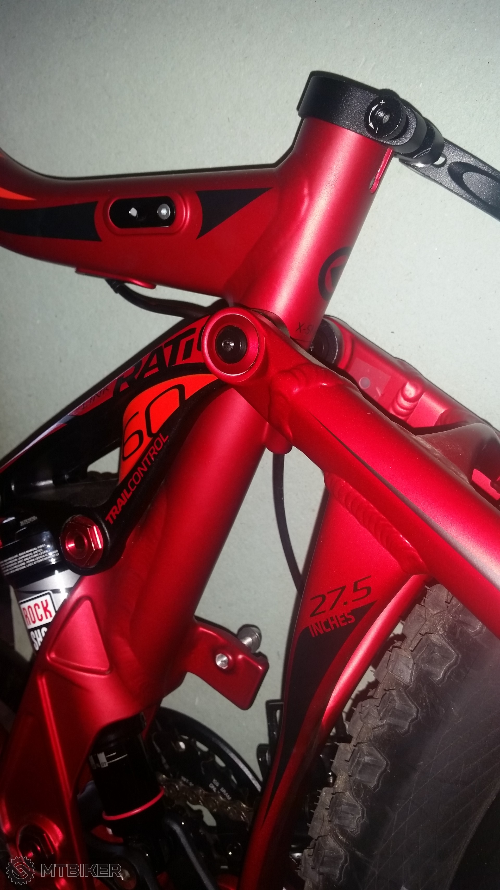

Rám mám vo veľkosti XS čo s tým predpokladám, že nesúvisí, no spôsobuje to ďalší problém, že
sedlovka sa nedá kvôli zarážke zastrčiť dostatočne hlboko, teda pri mojej výške 163 cm som pri jej maximálnom zastrčení akurát dotiahla na pedále, takže z nej bolo potrebné zrezať, maximálne sa však dalo len 4 cm čo nie je úplne postačujúce takže len ďalšie sklamanie...
v tvojom pripade je to na velmi dlhy debat, takze skratim to:
zrejme konstrukcna vada celej serie. proste blbo navrhnute. nastastie si na to prisla relativne skoro.
ak je len trosku mozne, v ramci reklamacie odstupit od zmluvy a ziadat plny refund. (hned viac dovodov) !! a to DOHODOU!! komunikuj s predajcom.,
papierovo je zakon na tvojej strane, zial pravna norma neurcuje ako ma byt zavada odstranena., v SR som sa stretol s tym ze zakaznikovi sa pilnikovalo, lepilo a dokonca zvaralo... co nepovazujem za idealne riesenie.
v tvojom pripade keby ti zrovna dali novy ram na 99 percent to tam bude rovnake. v ziadnom pripade sa nepustaj do prestavieb a pod., max. akceptuj vymenu presmyku - ak to riesi problem..
ohladom tej sedlovky = existuje freza na sedlove trubky, ktorou by to malo ist v pohode, no vobec by som sa do toho nepustal.. = znovu len riesil cez predajcu.
idealne NEJAZDIT. cize nepouzivat bike, kym sa to cele nevyriesi..
mám ju 23 cm od vrchu sedlovej trubky a sedí aj sedlovka sa zasunie 23cm, veľkosť mám M
Zarazka je u mna zhruba vo vyske ako je pismeno L v slove CONTROL na vahadle a nie je tam ziaden zvar ani nic podobne
v prvom rade mi povedzte co chyba na tom naboji. Takto dosiel ten KLS z reklamacky. Nieco chyba na naboji, pretoze, chyba, je to kurna vidno.
Druha vec, ked dorypu tlmic este viac na reklamacke, tak by ste robili co? Dalsia reklamacka?
