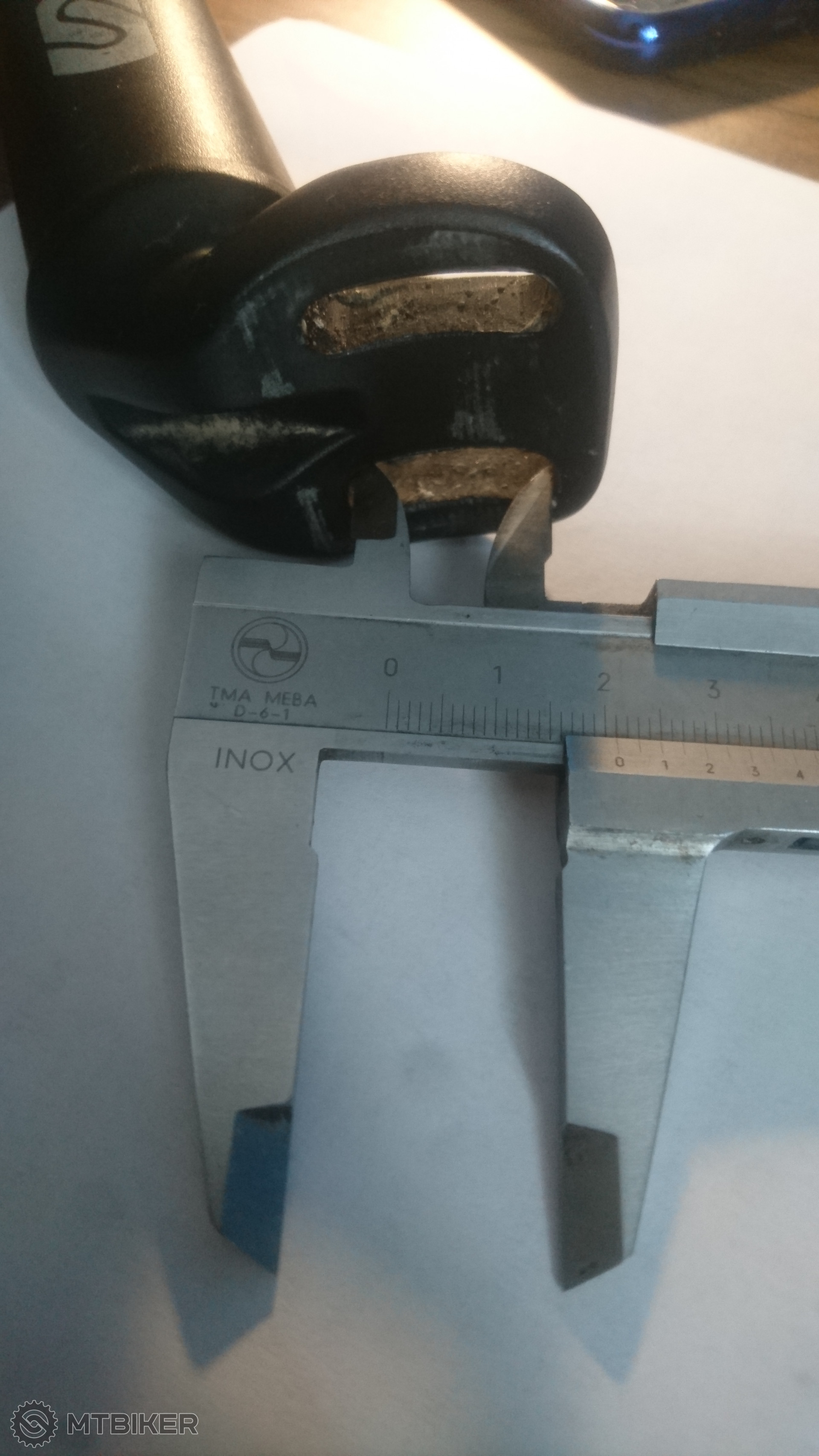

Sedlo mám posunuté trochu viac dozadu (rám má menšiu veľkosť ako by bol na moju výšku vhodný) a teda keď na ňom sedím, viac "pruží". No tentokrát to šróby nevydržali a roztrhli sa. Vedeli by ste mi poradiť, ako tento problém riešiť? Treba kúpiť novú sedlovku (a ak áno, akú)? Alebo treba zohnať nejaké pevnejšie šróby? Ďakujem za každú radu.

@Gusto0 mám 31.6mm (je to napísané na starej sedlovke). Čo sa týka offsetu, ako to zmeriam? Tak, ako prikladám na obrázku (dĺžkou diery)? Ak áno, tak mám offset 20. Tým pádom zmena sedlovky (v ponuke som našiel len offset 20) nepomôže. Vedel by mi niekto poradiť, ako to riešiť, aké komponenty kúpiť? I keď je rám pre moju veľkosť menší (kolesá má ešte 26tky), verím, že je to možné vyriešiť aj inak ako kúpou nového bicykla.
Stalo sa mi to na štrkovej ceste, kde neboli väčšie prekážky. No a stalo sa to preto, lebo mám sedlo posunuté maximálne vzadu, čo má za následok vyvíjanie nadmerného ťahu na skrutky. Zaujíma ma však, ako to vyriešiť.
mozes skusit tento typ zamku ci ti nepomoze - tiez mam sedlo dost vzadu - ale risku max neprekracujem. dotiahnut sroby tiez treba po max. moment
