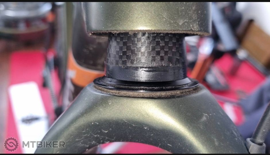

Zdravim, nestretol sa niekto s niecim takymto, ciena vidla Trigon RC93FE (tapered), kruzok pod lozisko ale nesadne az dole, lebo vidla ma konus dole siroky (aj ked ma byt tapered), cize potom to v hlavovom vyzera ako na obrazku, cize nepouzitelne. Hlavove je na tapered vidlu.
Moja carbon vidla (zelena), tiez tapered, ma krk dole pekne rovny a tym padom kruzok pekne sedi.
Ci pouzit hlavove bez kruzku a lozisko priamo na vidlu? Potom to sadne ok.
