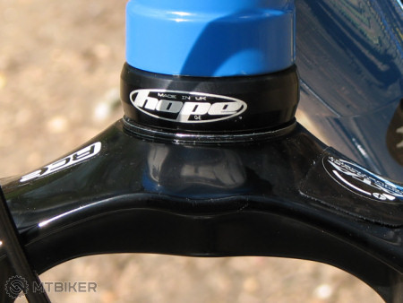

Par krat som sa stretol s tym, ze prestavec nebol podlozeny ale naopak bol velky spacer hodeny priamo medzi vidlu a hlavu. Vas nazor? Je to OK, meni to nieco?
Ak sa nemylim, to nie je spacer, ale redukcia na tampered vidlu pre ram, ktory nema tampered hlavko - je to spodna miska hlavoveho zlozenia nalisovana do povodneho puzdra. Geometria sa mierne meni, ale ci je to postrehnutelne pri 5mm si fakt nemyslim
