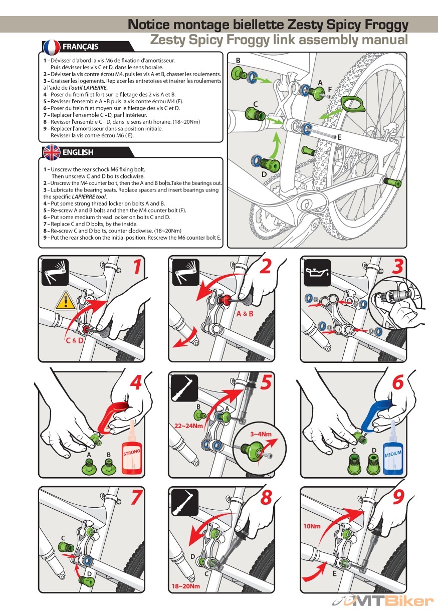

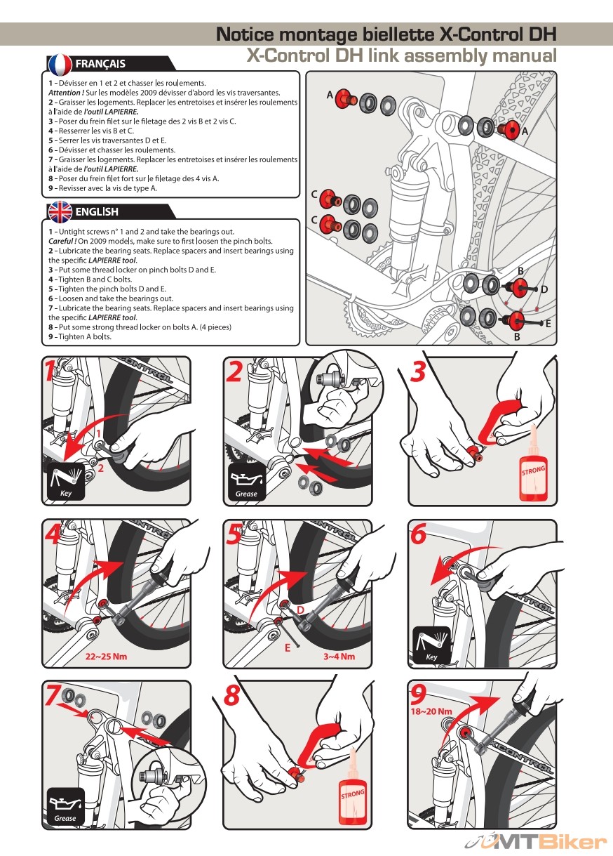

Mozno by som sa prihovoril za to, aby sa spravila databaza na mtbikeri s utahovacimi momentami ala ta fotka
O momentovych klucoch sa tu uz pisalo. Tiez sa riesili rozne problemy ohladom servisu. Mozno by stalo za pokus zalozit nove forum SERVIS a v nom to vsetko pekne poukladat. Je uz to ale otazka na Cerva.
takze aj Lapierre to ma pekne spracovane
