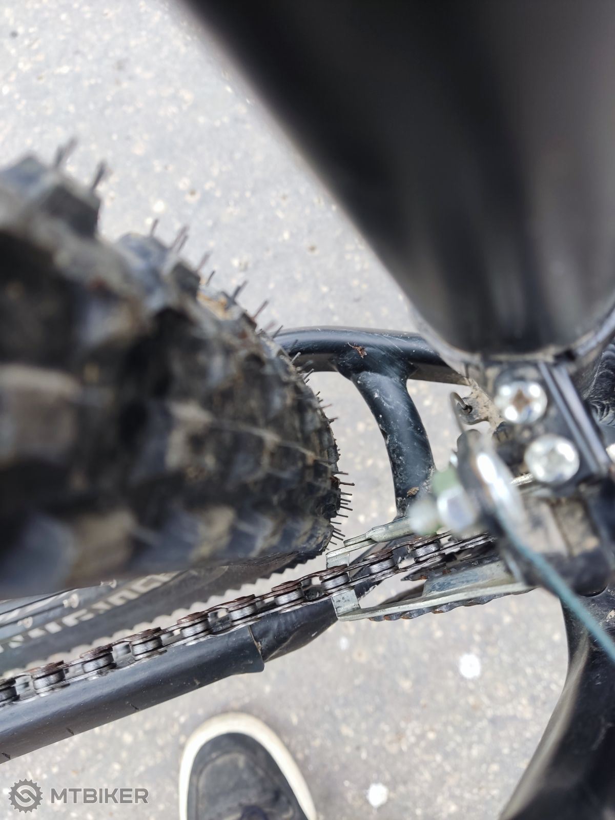

Ahojte, kúpil som si nové plášte mal som rozmer 29x2,10 chcel som dať niečo širšie tak som dal 2,30 no mám problém že mi teraz plášť chytá o prešmykač, skúsil som posunúť spodnú hranicu na presmyku tak aby to nechytalo no teraz zase keď mám zaradené na malom prevodníku mi reťaz štrkoce o prešmykač. Dá sa to nejako nastaviť tak aby to nechytalo o gumu a zároveň aby bol prešmykač nastavený tak ako má byť? Alebo jediná možnosť je dať užšiu gumu? Vopred ďakujem za odpovede.
Bicykel ghost kato base
2,3 by nemusel byť až taký problém ak to nešúcha o rám. Napadá ma vymeniť prešmyk tieto základné tourney sú strašné kone. Tu v bazári zoženieš od 5e plus nové lanko za pár kačiek, trošku babrania a máš to. Keď aj tak nezapasuje tá malá investícia ťa nebude až tak mrzieť. Ak sú to milimetre existujú aj 2,25 gumy napríklad Maxxis Ardent. Ja vozím rovnaké a majú veľmi dobré vlastnosti. Akurát prešmyk som už vyhodil to možno časom aj ty urobíš
Keď bol prešmykač nastavený tak ako má byť tak to bol tak jeden milimetrik čo mi chytal o gumu,v ráme je miesta až až kľudne by sa tam vošiel ešte aj širší plášť, chytá mi presne roh prešmyku takže keby sa tam dá dať nejaký prešmyk čo by nebol taký dlhý ako tento originálny tak by bol problém vyriešený
Takto to mám teraz keď som posunul spodnú hranicu na prešmyku, len ako som už písal tak to teraz dobre neradi a reťaz chytá o prešmykač, takže myslím že to čo si písal by to mohlo vyriešiť, stačilo by keby je ten prešmyk o niečo málo kratší
