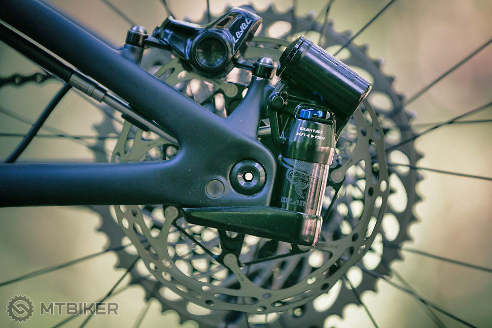

balvanMT tak ten bajk som videl len na obrazku ale z principu fullu bude genericka odpoved na tvoju otazku "ANO" bude sa pohupovat. Kolko netusim, mozno viac, mozno menej, ale bude. Zalezi to od typu zadnej stavby, jej konkretnej implmentacie, pouziteho tlmica ... Aj ked na takejto XC rakete to bude minimum. Ja mam 145mm trail bike a ked slapem po rovine tak sa mierne pohupuje, ale uvedomim si to len ked sa pozeram na tlmic. Inak ten pohyb ja vnimam skor pozitivne, ako jemne tlmenie razov z pedalovania by som povedal. Jedna vec je pohupovanie sposobene tvojim slapanim(pedal bob) a druha vec je ze asi budes velmi zriedkavo v situacii ze by si slapal rovnomerne a bol na totolane hladkom asfalte. Vacsina ciest ktora aj vyzera rovno az taka rovna nieje takze a pohyb tlmica je zehlenie a robi svoju pracu. No najlepsie si ho pozicat(alebo podobny inej znacky) a uvidis. Za mna by som taky bajk nechcel lebo to bude strasne tvrda hrkalka ktora nic nevyzehli poriane Ale to je relativne.
logicky keď je tlmič otvorený tak sa pohupuje...závisí ako to nafúkaš...navyše ten bike má x-loc, ktorým zamkneš tlmič aj vidlicu takže v kopci aj po rovine z neho môžeš spraviť pevňák...a ak chceš kľudne aj dole kopcom...

Zalezi ako si nastavis tlmic ( tlak, rebound). Ked si pridas trochu rebound, tak sa nepohne ani ked je otvoreny. Mozno trochu, ale necitit to. Nasledne je trochu tvrdsi v zjazdoch. Ked ho loknes, tak sa ani nehne spolu s lefty. Je to uplne tvrde zatvorenie. Habit napr. aj ked loknes, tak trochu chodi zadny tlmic aj lefty. Pri scalpeli si nie.
Zatial neexistuje ziadne riesenie tlmenia, ktore by sa pri sliapani nepohupovalo a preto sa v XC maratonoch casto pouziva spolocny dialkovy lock tlmica a vydlice pre vyssiu efektivitu slapania v tomu zodpovedajucich usekoch.
K tomu reboundu.Ak je napomalo Ti pocitovo stvrdne,ale realne sa tlmic pri zjazde terenom zatlcie do zdvihu a vobec neplni svoju funkciu.
