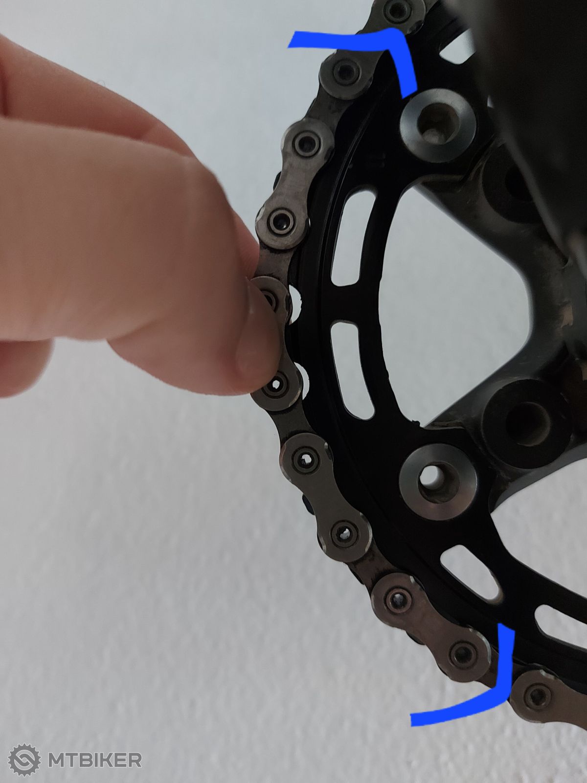

Kazeta 11-51z 2600km, pocas toho retaz vymenena 2 krat. Pred tyzdnom som pre istou na kazete vymenil 3 najmensie pastorky a kupil novu uz tretiu retaz hg-901. Kazda 116 clanky.
Kluky deore m5100 32z prevodnik- tie som kupil neskor najazdene 1600km.
A teraz chlapci preco je ta retaz volna na tom prevodniku v predu, nepada ani nepreskakuje ale pri zabere mam pocit ze citim v pedaloch ze je to volne na tom prevodniku.
Opticky ten prevodnik podla mna vyzera v poriadku. Aspon mne sa tak zda. Nevyzera zodraty.
Ako casto vy menite prevodnik na pohone 1x11 alebo 1x12?
Je problem v prevodniku? Je 1600 km mozno 1700 km uz na vymenu?
Dakujem.

Deore m5100 je na 1x11 a 1x10, ten slx prevodnik je cisto len na 1x11 tak uvidim.
V predajni ked som skusal volu retaze na prevodniku na hocijakom bicykli tak ani jeden nema tak volnu retaz na prevodniku ako ja. Je pravda ze som nenatrafil na pohon 1x11 ale len 1x12 ci uz od shimana alebo sramu
Offset prevodnika slx je oproti original prevodniku osadzanym na klukach deore m5100 max 2mm.
Myslim ze nicomu by to nemalo vadit, mozno je teraz retazova linka este lepsia.
Ale popravde nechapem ako je mozne ze retaz je na origo pevodniku taka volna na viacerych clankoch . Tymto slx prevodnikom som nahradil povodne dodavany prevodnik na klulach shimano deore m5100

V tychto miestach kde to je oznacene som mohol s kazdym clankom hybat, jednoducho retaz bola na tychto miestach dost volna
