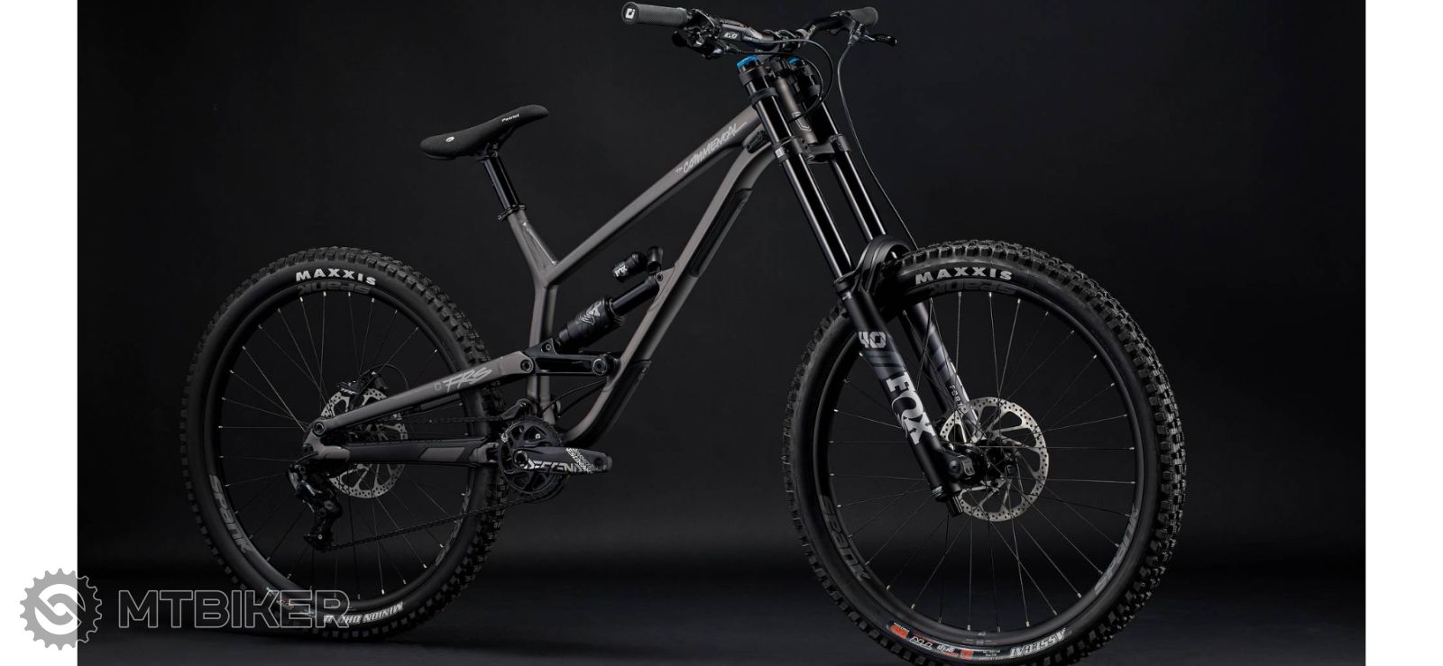

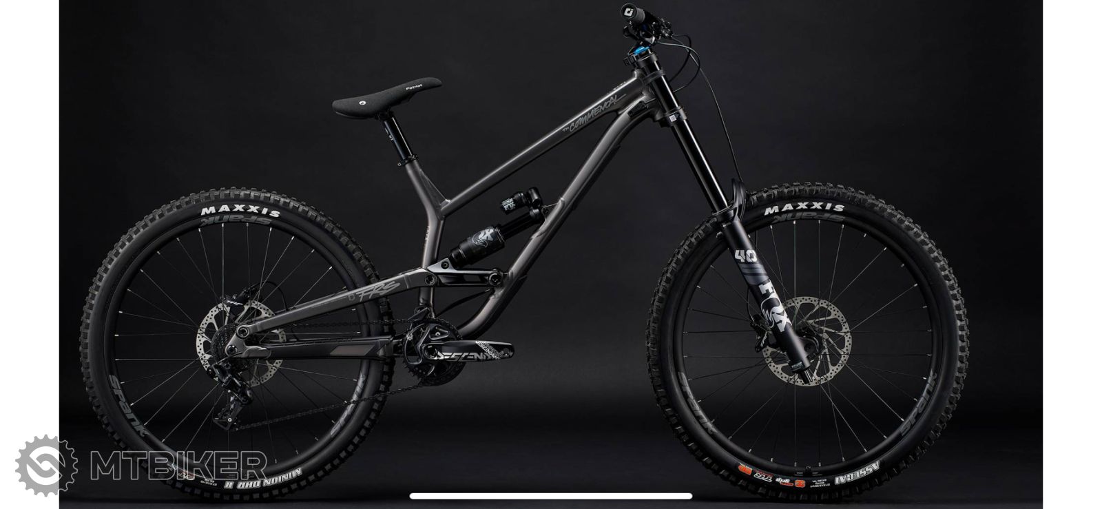

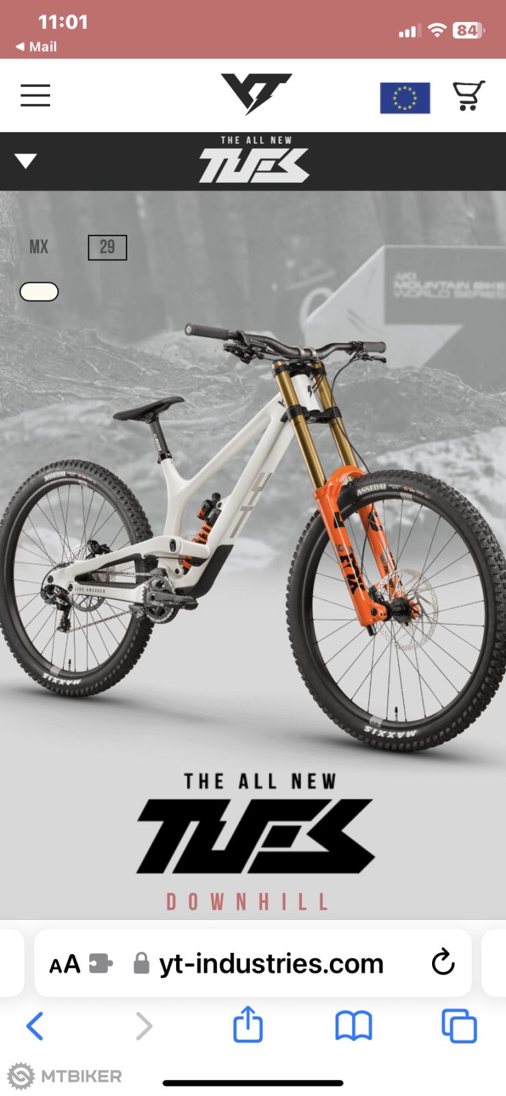

Rozhodujem sa medzi Commencal FRS (furious) a YT tues core4 nový model 2024

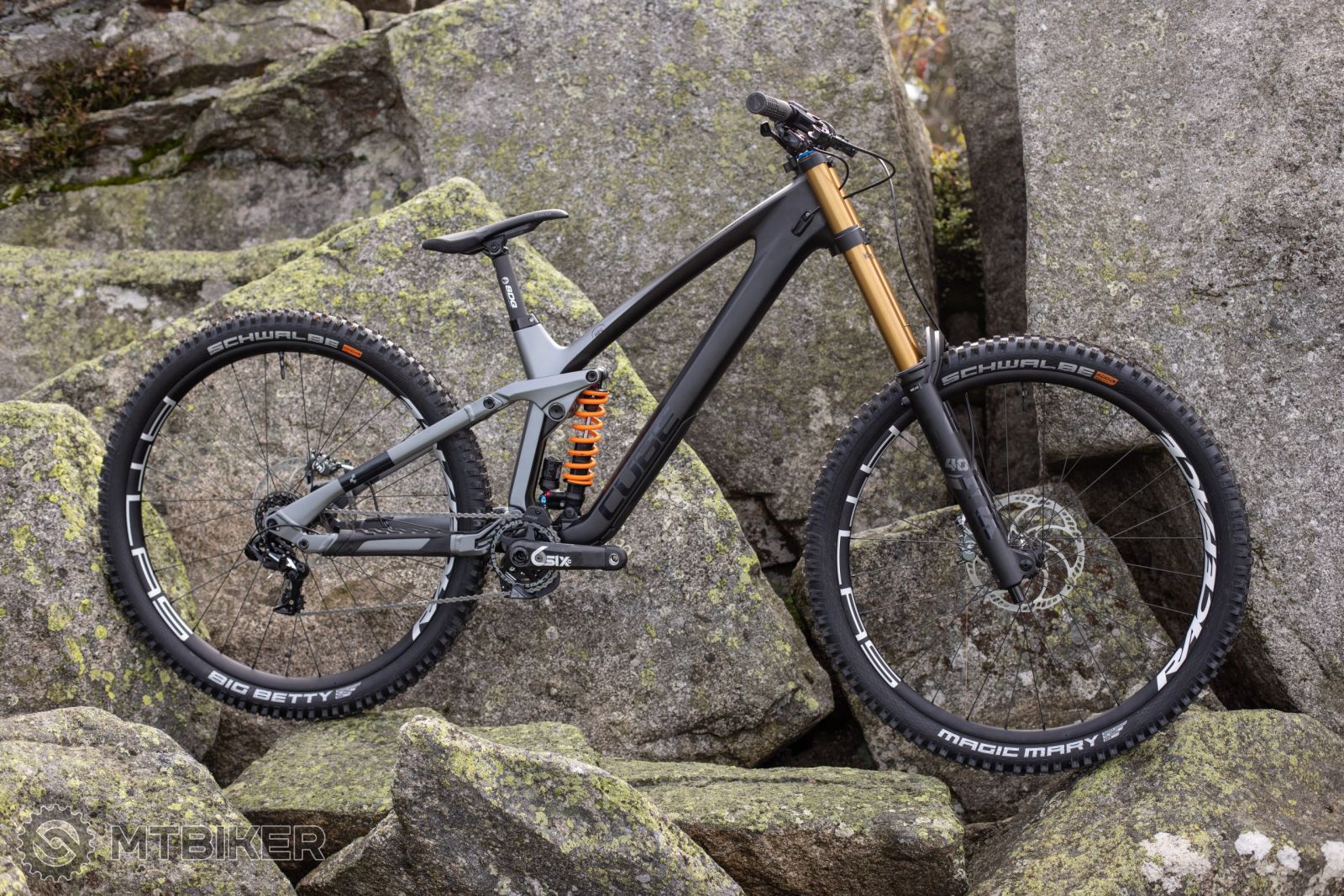

Čo nato hovoríte? Po prípade nejaký iný model napr. Cube two15 HPC SLT? Fotky k tomu

Ak si zatial nejazdil ziadne gravity discipliny alebo aspon nejazdil niekde po technickych trailoch tak je DH bike absolutne nespravna volba. Je to ako keby si chcel jazdit formulu 1 bez toho aby si mal nejaku skusenost s riadenim aut alebo motokar. Rovnako ako pri F1 to mozno zvladnes, mozno nie, ale casovo to bude dost narocne a budes sa na tom ucit ovela pomalsie ako na inom druhu biku s nizsim zdvihom. Je to tazke, nemas z toho taku odozvu lebo "vsetko" ti pohlti pruzenie/tlmenie - aj odrazy skokov a v klopkach ta to pozuje, neotocis na tom tolko rajdy kvoli dvojkorunke, je to polozene takze budes viac musiet tocit naklananim biku a tym padom to chce rovno rychlost ktoru mat nebudes takze s tym budes bojovat - ideal bike na ucenie (ironia). Ideal zacat s nizsim zdvihom ci HT a postupne sa vypracovat. Ak to myslis vazne tak i pumptrack/bikros na naucenie sa techniky a posilka core/ruky aby si to udrzal, nerozhodila ta ci nevytrhlo rajdy z ruky niekde v rozbitom terene ci na dopade skoku.

PS: záslúžiš si ale aj pochvalu ?? že si si z tých troch vybral hliník a nie karbón... ten by ti pri tých začiatkoch a pádoch na skalách moc nevydržal...
