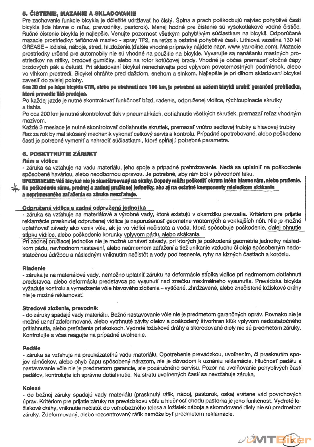

Caute mozte mi poradit mam takyto problem.Synovi som 18.4. tohto roku kupil Raptor 1.0 2011 .Syn chodi do 3.rocnika ZS vazi necelych 30kg.Jedneho dna prisiel domov s tym ze vjednom mieste sa volant zasekava.Po demontovani vidly bolo viditelne ohnutie stlpika v hlavovom ulozeni.Bike sme reklamovali 28.5. a dnes 5.6.mi telefonovali z predajne ,ze reklamaciu neuznali.Som znechuteny a rozmyslam co dalej .Nemate niekto podobnu skusenost alebo poradte co robit.Dakujem

Dnes som bol v predajni vyzdvihnut bike.Citujem vyjadrenie vyrobcu fa.Belve "na zaklade uvedenej reklamacie - ohnuty stlpik vidlice - sa bohuzial musime vyjadrit ze tato deformacia neni predmetom reklamacie.Mame za to ,ze vidla bola vystavena nadmernemu tlaku tym sa stlpik zdeformoval./str.9 navod na pouzitie/ Navrh:poskytneme zakaznikovi novu vidlu za zvyhodnenu cenu"

V Občianskom zákonníku sa píše, že pri výrobkoch dlhodobej spotreby výrobca (predajca) zodpovedá za skryté vady dva roky od predaja. Ešte raz si prečítajte, predchádzajúcu vetu - skryté vady.
Kto si myslí, že ohnutý krk vidly zistený po mesiaci používania je skrytá vada?
Možno keby bol ten krk prasknutý - tak sa dá uvažovať o vade materiálu. Ale ohnutie?
RST dirt som nevidel, ale myslím si že kedže je určená na Dirt tak niečo vydrží. Určite nieje problém ju ohnúť ale ked má niekto 30 Kg tak to podla mňa nedokáže nech robí čo chce. Keď je ohnutá smerom von tak to vylučuje náraz kolesom do niečoho. Pri skoku na placku by sa ale takto ohnúť mohla. Takže treba vyspovedať synátora či niekomu bajk nepožičal a či s tým nestváral nejaké prasačiny, lebo toto sa jeho váhou a rozumným jazdením dosiahnuť nedá. Ak nie tak to môže byť vada materialu aj ked je to dosť nepravdepodobné. Ak nechcete investovať do novej (ktorá by bola určite lepšie) tak treba tlačiť na reklamáciu.
