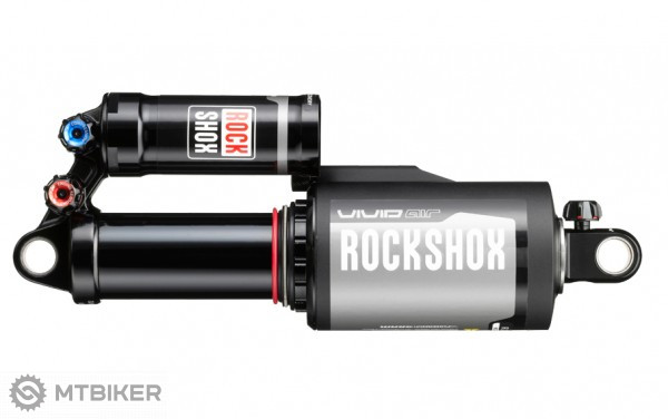

Caute prosim kupil som novy bike Merida one eighty 2015 vsetko pohode nefúkal som hned tlmič na svoju váhu az po 2 jazdách chcel som to najprv zabehnut no a nafúkal som držal a po 2 dňoch vyfucal nafúkal som znova a znova za 2 dni cca vyfucal nikdy nevyfucal uplne bolo tam tak 50 psi ale proste vyfucal dnes som ho nafúkal odkrútil som pumpu a fučí ventilok viete mi poradiť kde zoženiem presne ten ventilok alebo co s tym spravit ? Dakujem
Vložka je taká istá ako na hociktorom autoventile. Možno je len povolená. Začal by som tým, že by som ju skúsil dotiahnúť. Buď na to určeným nástrojom alebo čiapočkou z autoventilu, ktorá má na to drážku.
