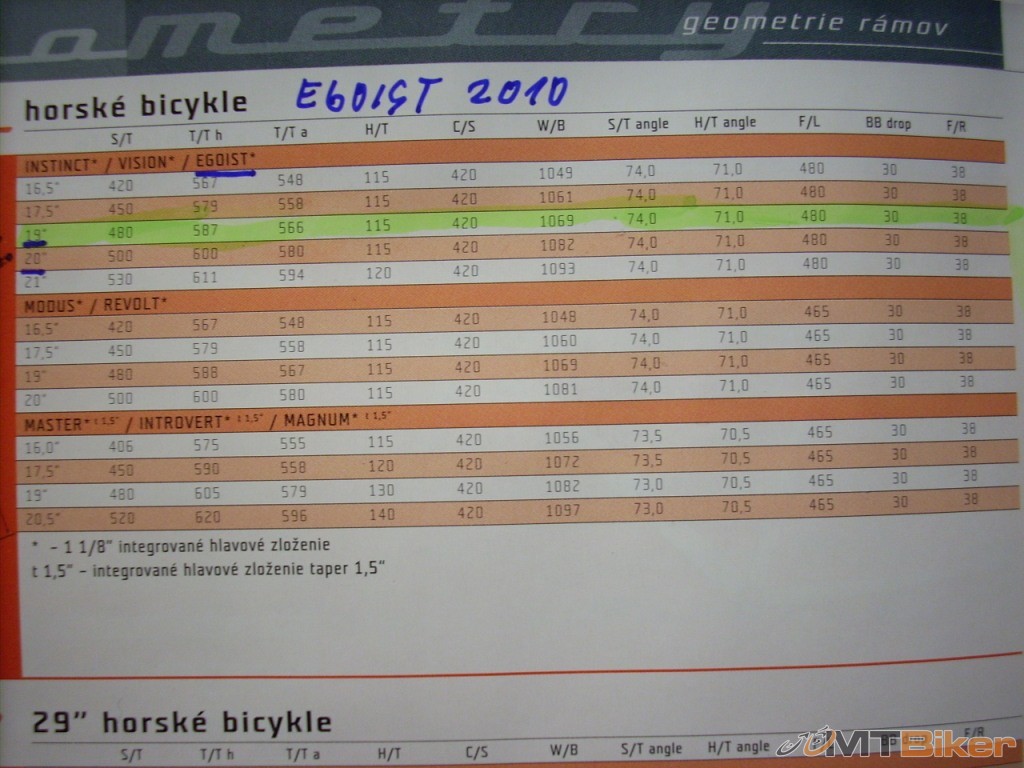

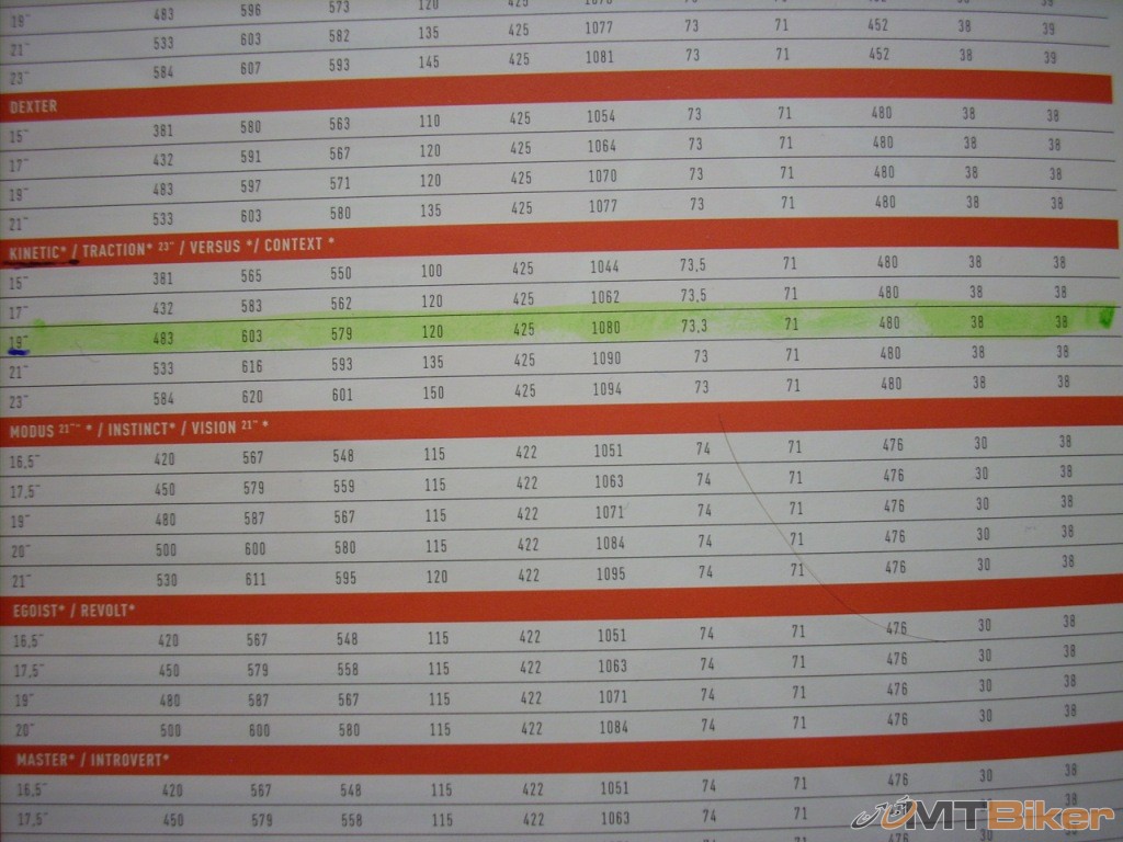

To môžeš mať ,no tieto Authory majú kus špecifickejšiu geometriu hlavne ten Kinetick 19tka dlhý a nízky oproti Egoistovy19tke.
ps: starý bike mi bol na hrane
Nebude ta 19tka prikrátka ,doteraz som jazdil W/B 1080 u Kineticku 19 a ten Egoist 19 ma W/B len1069 pričom S/T sú takmer totožné.Mne s toho vychádza vzpriamenejší postoj čo je väčší vzdušný odpor čo nikto nechce.

No mne zlých údajov od kineticka a egoista vychádza vyšší postoj no nie som odborník čiže sa môžem aj poriadne mýliť.
