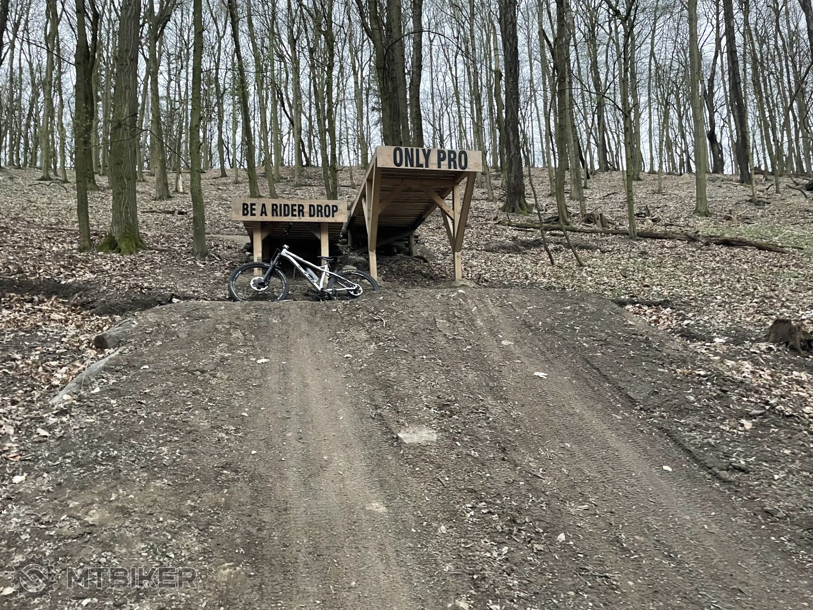

dropy? tie su napr taketo dva na bluetraily ale na krasnanskom nad horarnou
si neviem ziadny vybavit.
mozno uplne nazaciatku ten hopkacej sekcie ale to by som nevolal drop ale skor step down (skok/dvojak z ktoreho sa da slusne odpalit)
