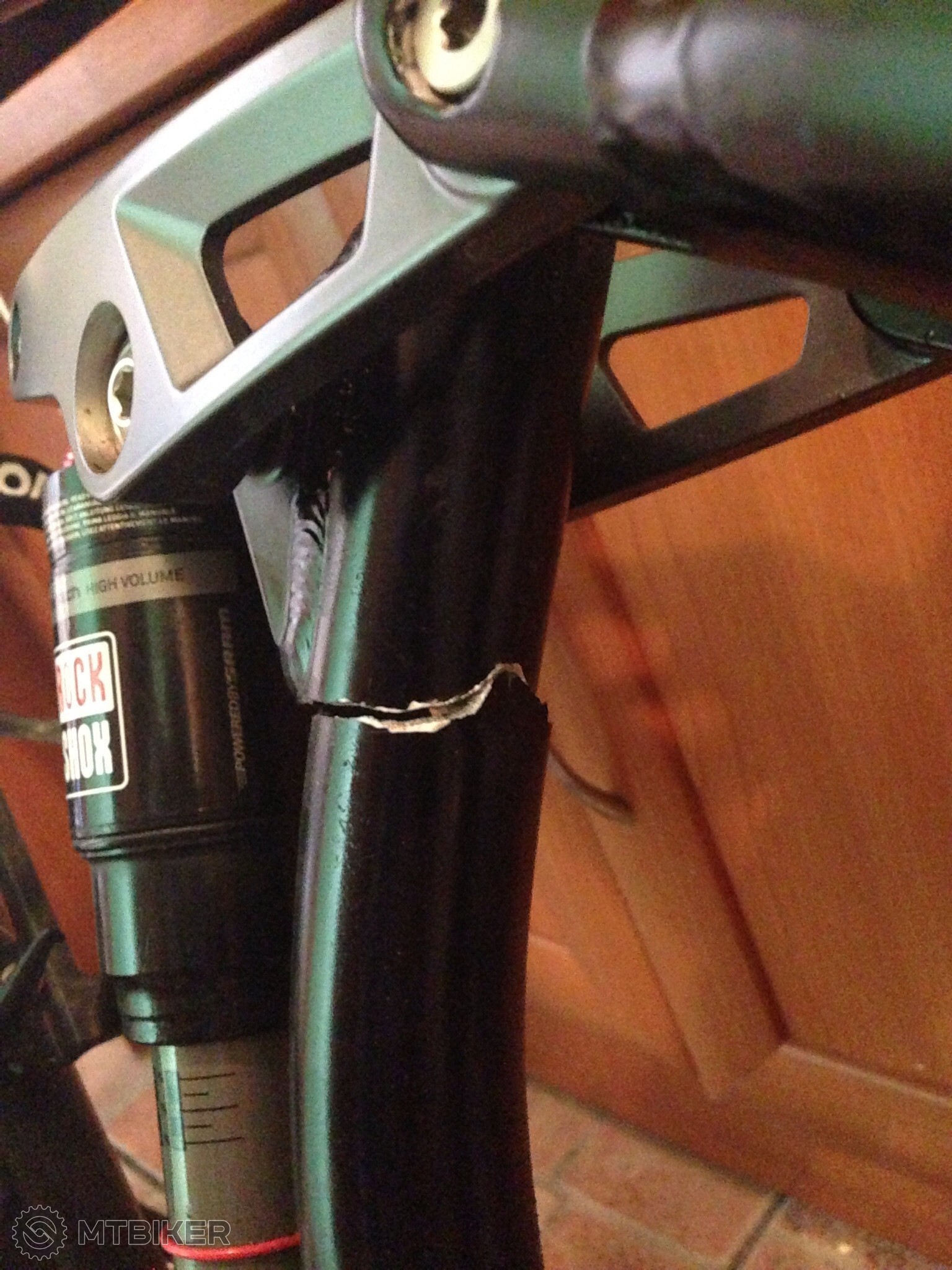

Ehm tak ja zacnem: Zlomeny TREK Fuel 90, jazdene ako XC (agresivnejsie). Reklamacia vybavena velmi ustretovo vyrobcom. Vymenena zadna stavba bez natahovaciek...

Ramy tejto konstrukcie bezne praskaju tazsim bikerom (>90kg) po par tisic km neagresivneho jazdenia
Inak podla mna by s reklamaciou nemal byt problem, je to slabe miesto ramov takejto konstrukcie, viem o tom svoje

Taketo veci spravidla trvaju dlhsie (radovo tyzdne, niekedy byva problem stihnut aj zakonnu mesacnu lehotu), ale mozno budes mat stastie a podari sa skor. Potom daj info na forum, ako to dopadlo.
Akú máš hmotnosť a kde jazdíš? Nech si ostatní vedia predstaviť akú výdrž môžu očakávať.
Niektoré rámy sa aj s takýmto umiestnením tlmiča dajú odporúčať, ale tých je povedal by som minimum (+ často sú v inej cenovej kategórii) a ťažko to pri niektorých bikoch zhodnotiť, takže radšej neriskovať. Treba si pozrieť konkrétny rám a aké sú s ním dlhodobé skúsenosti.
