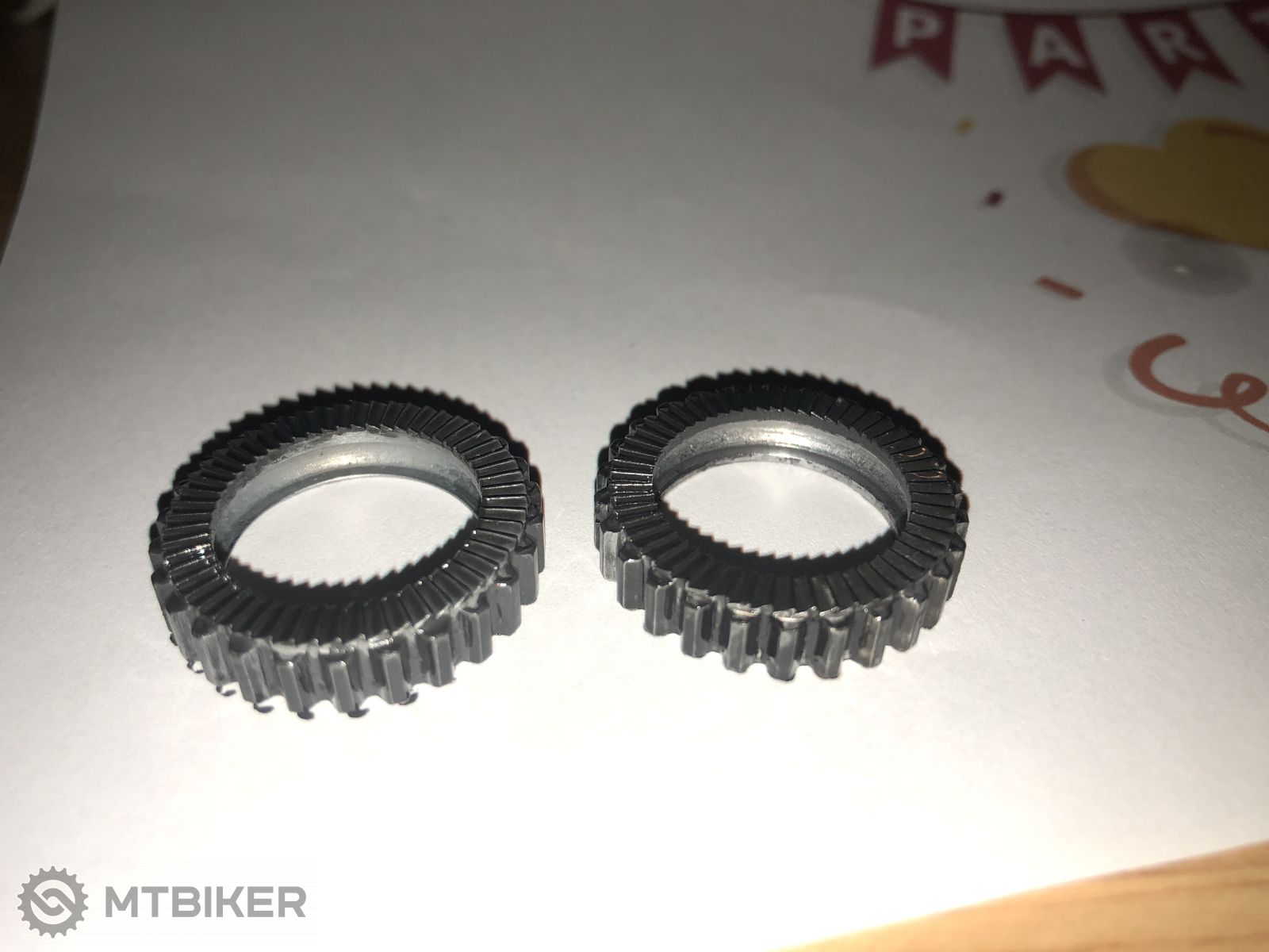

si ma navnadil a objednal som 36t ratchet
Na zapadkach mi praskla ta pruzinka po nejakych 3000km, pre mna minimalne to ?, Plus mas kontakt 18 36 54 bodov a nie 3. Na starom ratchete 10000km a ziaden problem, na ratchet exp zatial skoro 5000 a tiez v pohode.

//Update, po vycisteni vidim chybajuci kusok hranky na jednom zube. Stale sa viac obavam o zivotnost kazety nez ratchetu ?
