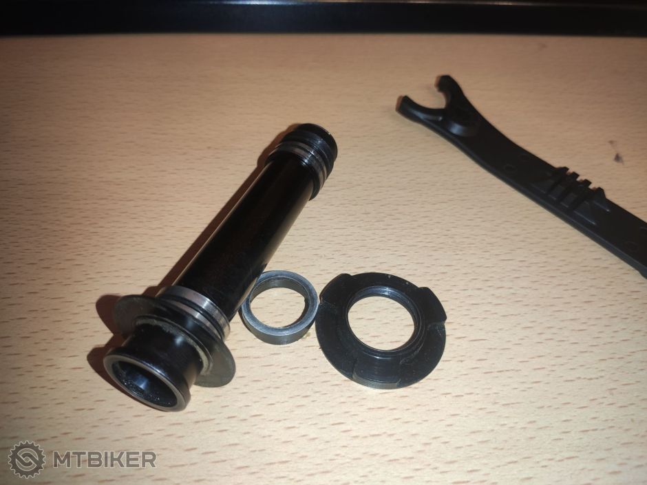

O kruzok v naboji sa nepodarilo povolit ani profikovi s origo naradim a mojou silovou dopomocou (za pocitovu hranu destkrukcie zveraku/toolu sme nesli). Nepomohlo ani luhovanie v WD40 . Nahriatie som este neskusal.
Medzitym som si spomenul, ze mam doma este komplet diely na dalsie koleso, tak som ho rychlo spravil.
Co s tymto povodny kolesom si este rozmyslim, oska je aj tak uz znicena a znicit pri tom tool v cene naboja nema moc zmysel. Ale asi kupit este nejaku inu alternativu na Ali a skusim dalsie destrukcne povolenie, horak ...
Podakovanie:
Turbi - pomoc pri povoleni O kruzku
Timo - zapozicanie origo toolu (do noveho naboja som hned dal novy O kruzok - kovovy DT original)
Bikeservice Smolenice - promptne vycentrovanie noveho vypletu
Btw. 2 ludia mi nezavisle od seba potvrdili. ze mali takyto isty problem aj na DT origo naboji. Hmm, myslel som si, ze ked uz nemam novatec, (pri ktorom praskajuci O kruzok povolit nesiel, lebo sa zakusol do naboja), tak s vymenou nahradnych dielov nebude problem, ale zjavne to neplati.

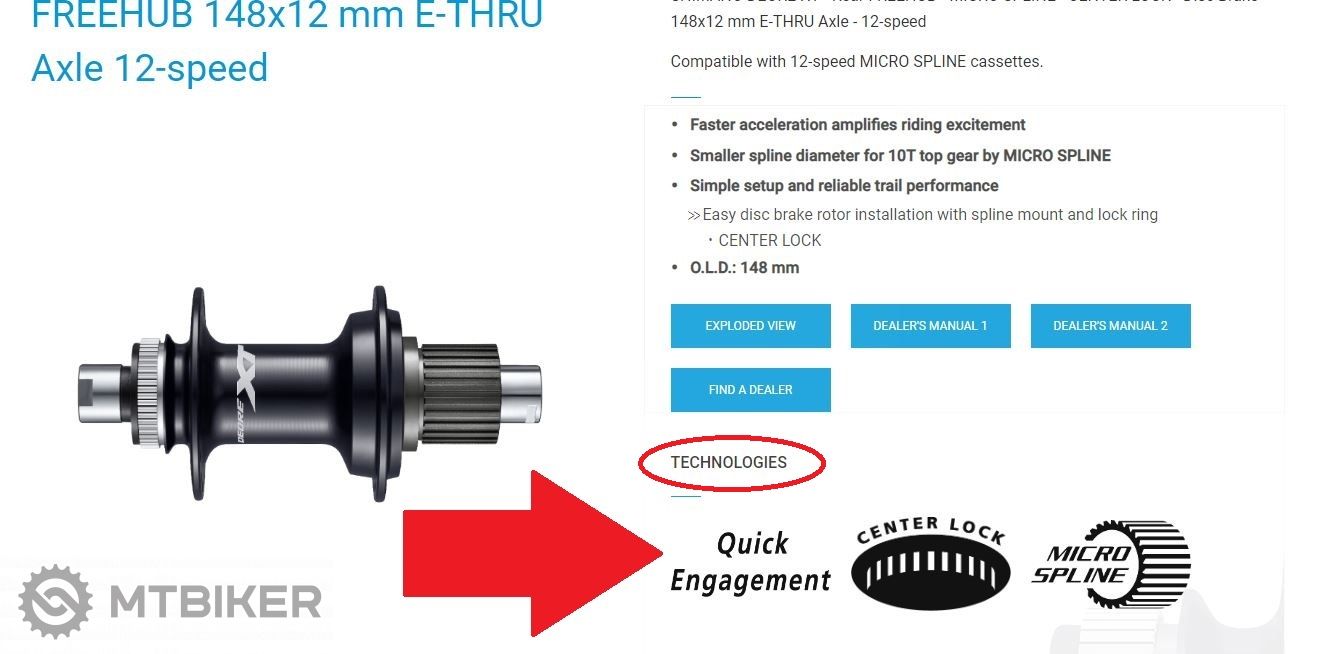

Quick engagement: max. 7.0 deg cize tych POE zubkov bude cca. 51 a zaberaju naraz.
Inak sranda, ze pre ten novy typ volnobezky po tom ako sa scylence nepodaril nemaju ziadny "komercny" nazov technologie aj ked je to nieco uplne ine ako zapadky. Holt japonska mentalita.
A podla vsetko do vsetkeho okrem XTR zacali zase drbat zapadky (aka. Quick engagement), pricom zvonku vyzeraju naboje velmi podobne ako tie pseudo scylence. Nechapem.
https://bike.shimano.com/en-EU/technologies/component/details/quick-engagement.html
Edit: tak asi len bordel ich na strankach pre XT - SLX uvadzaju a linkuju technologiu quick-engament, ale v popise k vsetkym nabojom XTR - SLX maju Engagement type: Direct engagement a zaroven Quick engagement:X (max 7.0 deg.)
Ale ikonu technologie maju quick engagement.
XTR https://bike.shimano.com/en-EU/product/component/xtr-m9100/FH-M9111.html
vs
XT https://bike.shimano.com/en-EU/product/component/deore-xt-m8100/FH-M8110-B.html
https://dassets.shimano.com/content/dam/global/cg1SHICCycling/final/ev/ev/EV-FH-M7110-4603.pdf
Nejak prestavam rozumiet modernemu marketingu. Jeden si pridava Adidas pruzky, druhy nepozna vlastne produkty. Aj ked vlasne, ako vlastne. Ked sa scylence vylepsenie nepodarilo, tak je to len "bezny" Chris king princip prevzaty po uplynuti doby patentnej ochrany. Mozno sa Japonec len hanbi, co je skoda, lebo princip ako taky je aj bez scylence ticha super. Uz mu len HG orech chyba, aby som o Shimano naboji zacal uvazovat. Aj tie ich sproste konusy by som v tomto pripade prezil.

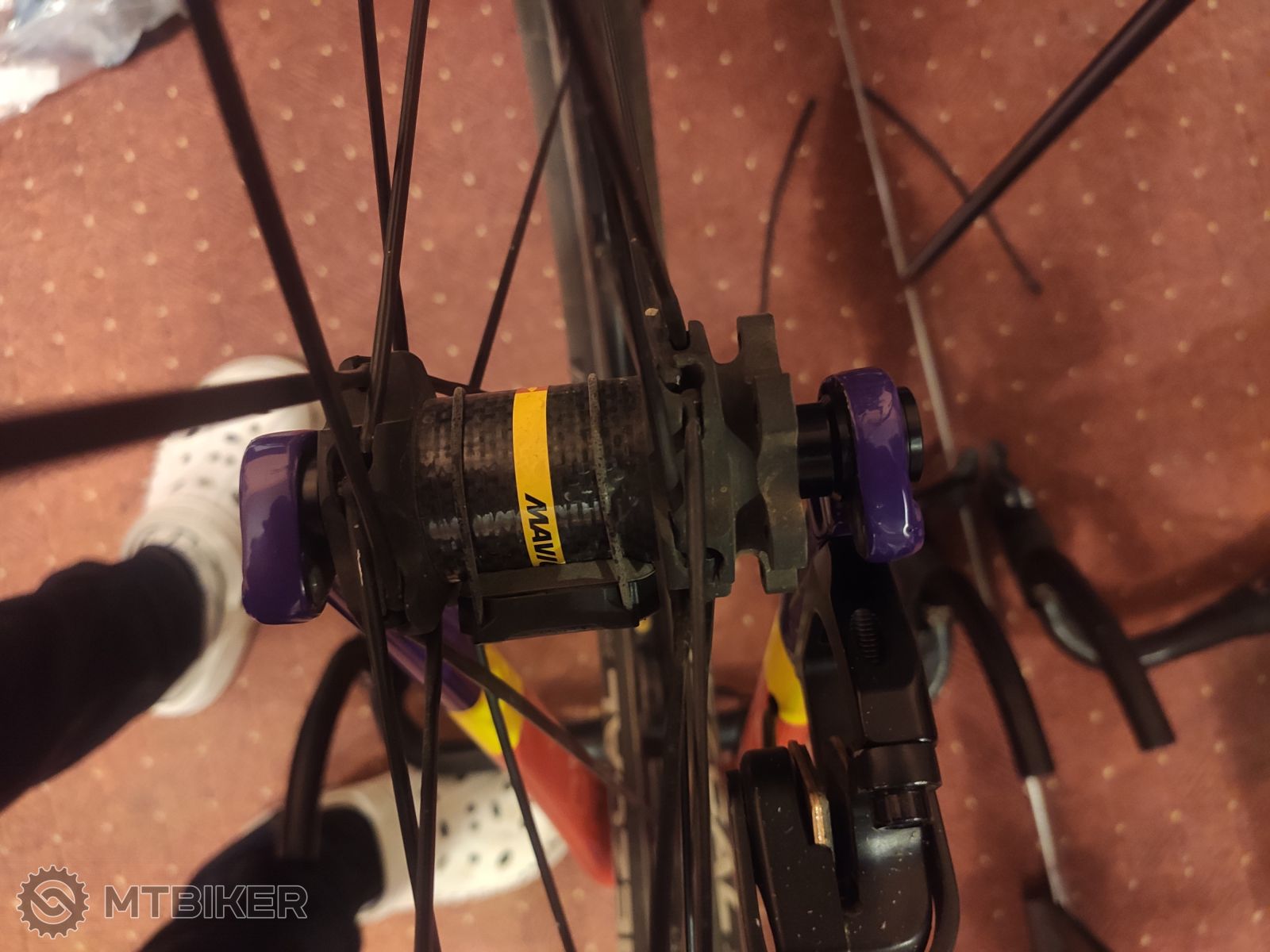

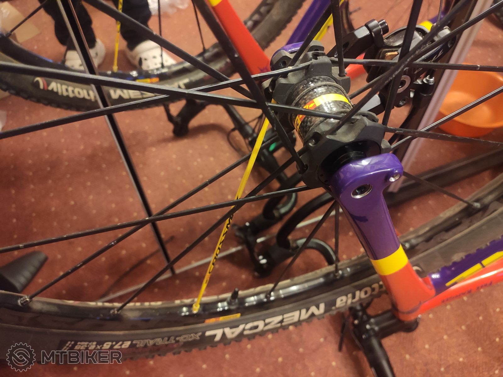

neviem ako som to prvy krat skusal ale teraz to ide.
najskor som vytiahol osku z kolesa a skusal to len tak na volno prirovnat nakolko povodne som mal problem vlozit to do vidlice koli tym zvysenym okrajom na oske.
Kedze to tam v pohode voslo co som sa teraz nestacil cudovat tak som ju nasadil naspat do kolesa a aj s kolesom vlozil do vidlice.
TA k ramu 12x100 som zaskrutkoval a zatiahol a koleso nema ziadnu volu a normalne sa toci
tomu nejak nerozumiem pretoze vnutri je predsa priemer 15mm a TA ma len 12mm
keby som bol silno paranoidny tak poviem ze mi do naboja staci strcit nieco taketo na zmensenie priemeru a je to vybavene
https://radhauspdx.com/shop/campestral-12mm-15mm-ta-adapter
