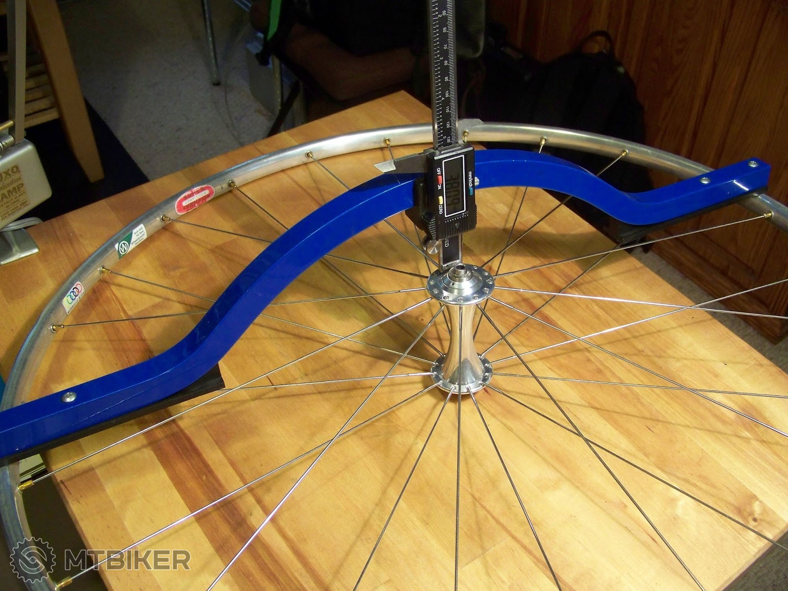

to by som netvrdil, vyplietac ho dal na stred podla stolice, takze podla mna vsetko ako ma byt. Obcas sa stava, ze treba dodatocne posuvat na vyplete, nie je to nic nezvycajne
Ty si ten vyplietač?
Ale toto vypadá na posun o centimetre. A to navyše ešte tým najhorším smerom. Opačne ako to má C-Dale.
Pokiaľ bolo koleso vycentrované na stred a je takto hodené doprava tak si neviem predstaviť aký bude tzv. "parazól" u pravých š*****v pri kazete keď bude vycentrované podľa tej zadnej stavby. Tie špice snáď budú musieť ísť od ráfku kolmo dole k náboju. A to je veľmi zlé. Ten výplet bude veľmi nevyvážený a slabý. Pravé špice budeš mať napnuté na max. a ľavé sotva na polovicu.
Presne ako píše jachmel. Zobrať centrovacie pravítko a odmerať. Hneď sa bude vedieť kde je chyba
Najjednoduchšie je použiť pravítko. Chytá sa stred náboja.
Urob test doma. Vlož to koleso do tej stavby opačne. Ak je vypletené na stred tak by aj opačne malo byť takto hodené rovnako doľava. Ak je vypletené zle tak keď je opačne bude hodené doprava.
nie, ja nie som vyplietac, vzdy som sa to chcerl naucit ale nikdy som sa k tomu nedokopal. To co som pisal s posuvanim na vyplete samozrejme neplati na 1-2cm vyosenosenie (max 0.5cm). Ak je vyosenie "extremne vekle" bola zjave zle vypocitana dlzka s*****v. Pravitko je samozrejme fajn, ale obcas sa stava, ze najisitejsie je ked ma clovek bajk a da koleso "na poriadok" presne podla ramu
