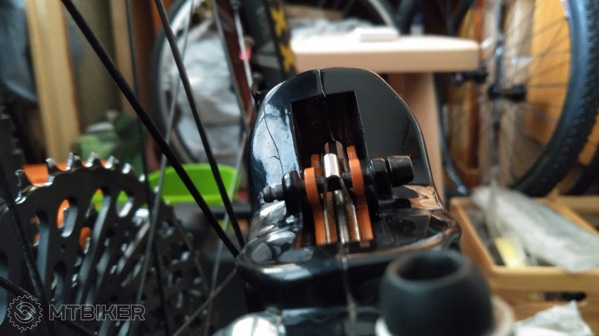

Ale tie paky nedokazem rozbehat.Aj piestiky som menil a furt sa strasne pomaly vracaju,to ja neprekusnem.Som zvedavy,ci ich takto ktosi zoberie aspon za kilo,lebo ozaj celkom kotvy,az na tie paky.Skusil.som z ciny objednat este tie kovove poestiky,co tu volakedy ktosi spominal,tak mozno tie pomozu.Ale chcem sa vozit tak som teda objednal Zee radsej,nasiel som ich este jedny v rozumnej cene.
napucane tesnenie v packe asi,pruzinka vnutri nevladze roztiahnut

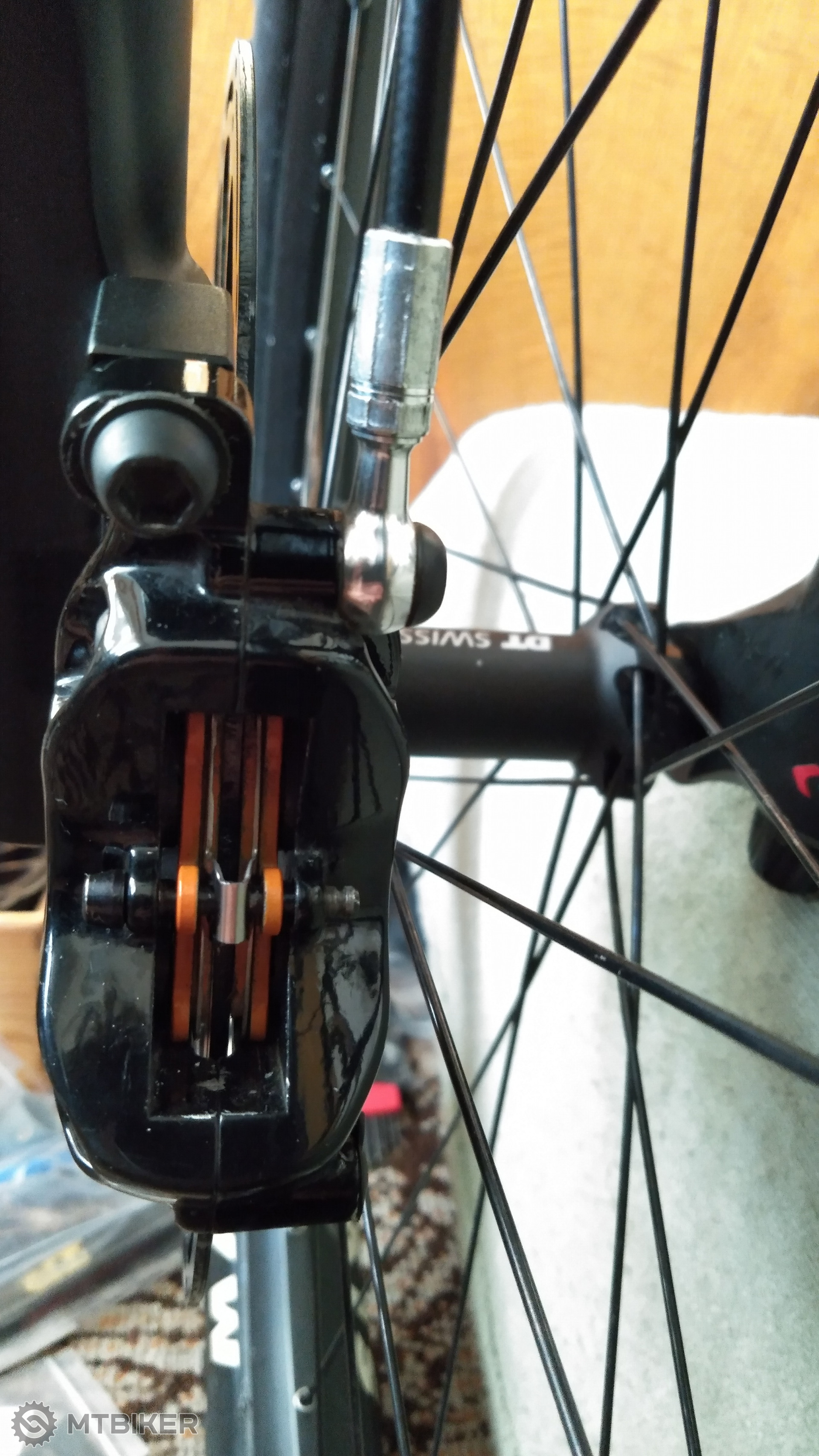

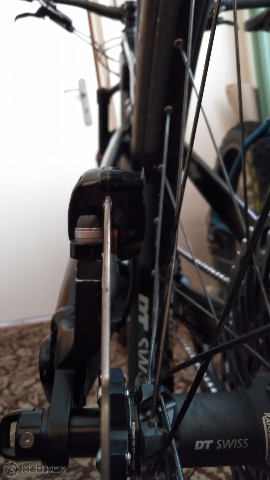

Kazdopadny, iny mindfck ma zerie.. Na vidle aj na zadnej stavbe mam PM180. V predu som mal doteraz 200mm kotuc s +20mm adapterom. V dobrej viere som si myslel, ze to budem vediet tym padom pouzit aj vzadu. Ale ten isty kotuc uchyteny na ten isty adapter tymi istymi skrutkami sucha o ten isty strmen ako mam vpredu. Ako je to mozne?
Daj foto,mozno napovie
vzadu mam neviem aky adapter, prisiel s bikeom, je na nom len sipka a napis 20mm post, znacka neznama. povodne bol tento adapter vpredu na vidle s tymto 200mm kotucom bez problemov.
