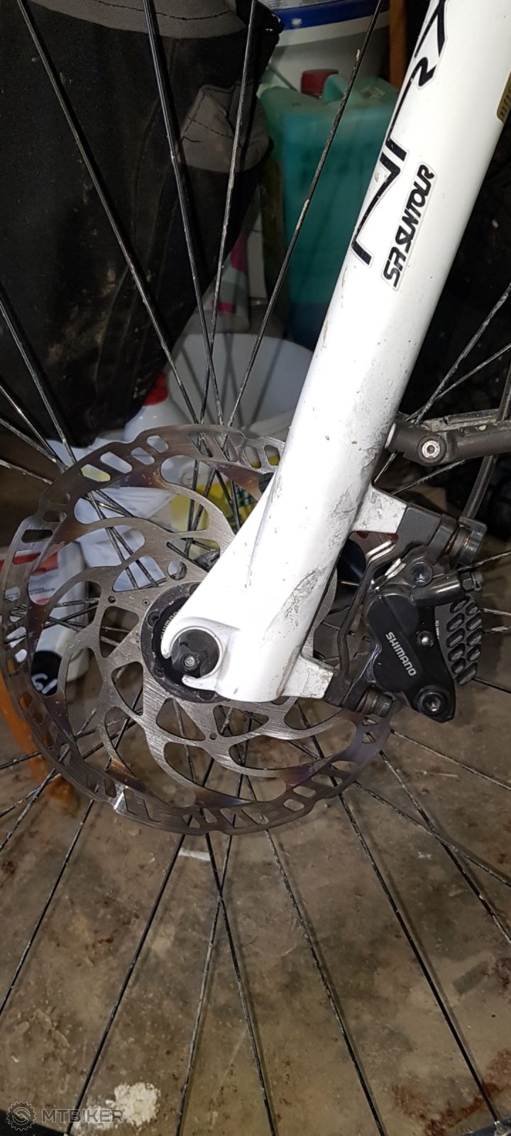

Nemam v tomto smere prehľad preto by som chcel poradiť aký kotúč dat do predu? Rozmýšľam vymeniť vpredu namiesto 180mm dat 200mm. Ktorý kotúč a ktoré doštičky odporúčate? Na cene mi nejak extra nezáleží no zbytočne top vrcholové najdrahšie nepotrebujem. Ďakujem za radu.
"4 pístkové Shimano BL-M4100/BR-MT420 / Clarks, kotouč 180/180 mm"
každopádne šiel by som do lepšich kotučov - napr. sm-rt 70, klasicke rezin platničky - pripadne dopredu metalicke, dozadu resin pripadne skus zančku Galfer
...a dopredu 203 kotuč
Dvojpiest 315 a smrt30 bol základ...
Nie že by nebrzdili ale bolo nutné mať "rozpočet na brzdenie" ako plachtár na pristátie ?.
Skokove zlepšenie bolo stvorpiest 520 a smrt64.Ten kotúč ale tiež úplne neuspokojil, tak ďalší skok bol Magura MDR-C. Limit vidlice bol 180mm.To bolo rovnaké v predu aj v zadu
Prišla zmena a vidlica zniesla viac tak 520&MDR-C 203 v predu a vzadu dvojpiest8100 a MDR-C 180 .
Keď som utrapil po 5 tkm predný konusovy naboj preplietol som si dt350 6bolt aj preto že som pošluloval po MDR-P 220. No a čo sa týka brzdenia limit je už len moja kondícia,aby som to udržal?
Alebo lepšie povedané cestou z Holí alebo Magury nemusím zastať aby vychladli brzdy,ale uľaviť rozklepanym ručičkam ?
alebo: zmenit kotuce a platnicky. Vymenou za kvalitnejsie mas uplne iny brzdny ucinok z takych brzd
napr BBB BBS-121 a k tomu galfer platne

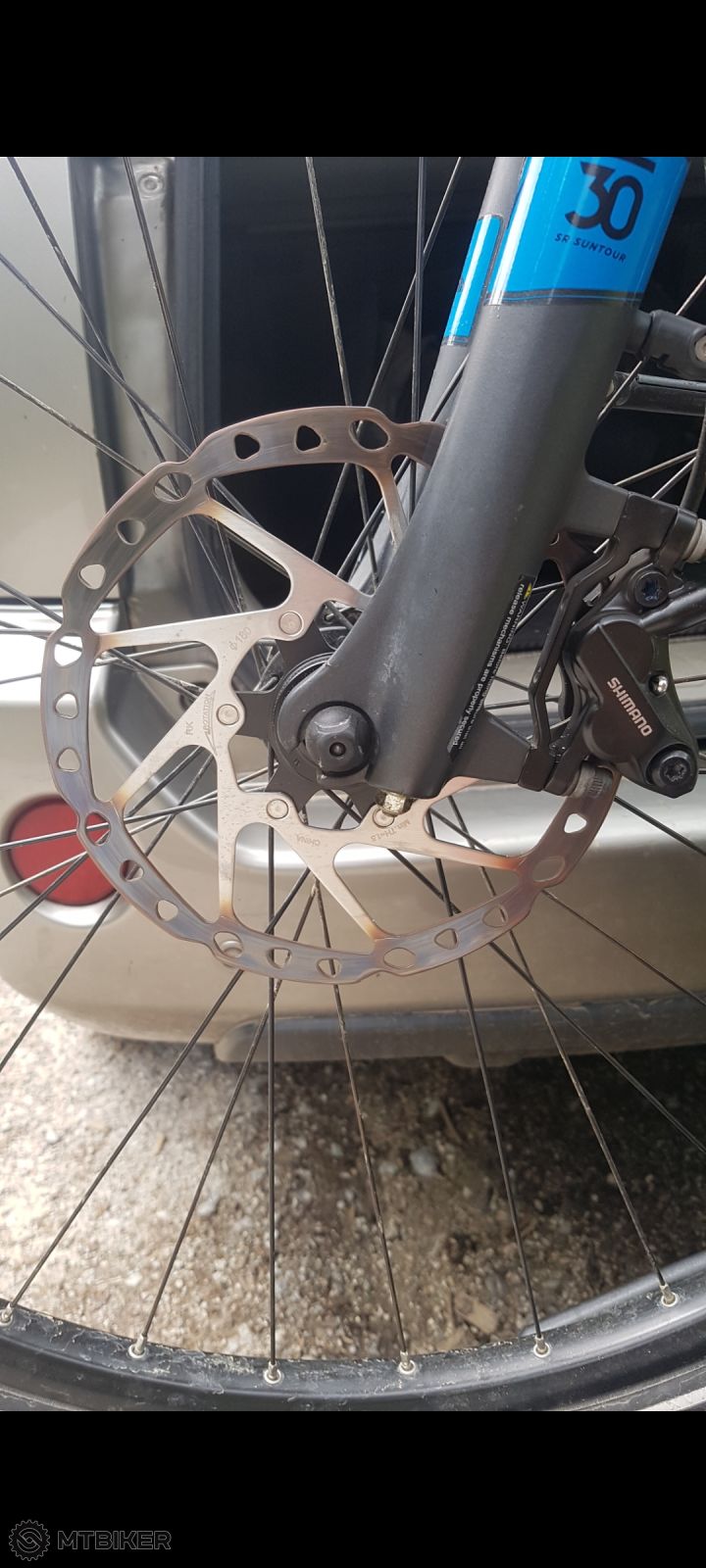

Mám podobné kg a MT420 štvorpiesty brzdím len jedným prstom, kotúče 203 a 180 RT 64. Platničky vzadu metal vpredu resin. Prednou brzdou brzdím nárazovo na rovinkách a chcem aby sa kusla, zadnou dobrzdújem aj v zákrutách resin sa mi rýchlo prehrial a nevládal som dosť stlačiť páčku. Magura páčky tečú a za mna sa aj horšie odvzdušňuju. Ty hlavne potrebuješ 4 piest a metal dozadu pri tých kg. Pozri prednu brzdu MT420 tu v mtbikeri mali OEM verziu za 20 eur set... Ak chceš fakt lepšie brzdy kukni servo 4 piest brzdy - Deore, SLX alebo MT520 ale moduláciu majú lepšie tie MT 420tky za mna lebo nemaju servo a do blata, snehu a prachu su podla mna lepšie....
