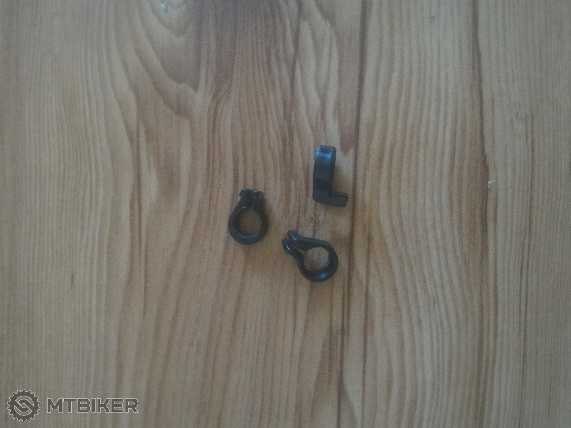

EDIT: oba problémy som práve vyriešil, bolo treba posunúť piestiky a centrovat znovu,jednoduche. K čomu slúžia tie umelé krúžky stále netuším. Predpokladám že nejaký držiak hadice ale kde a naco?

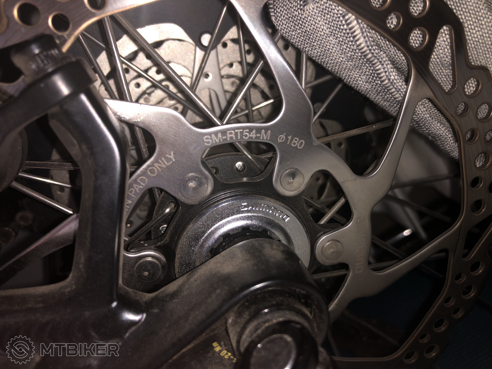

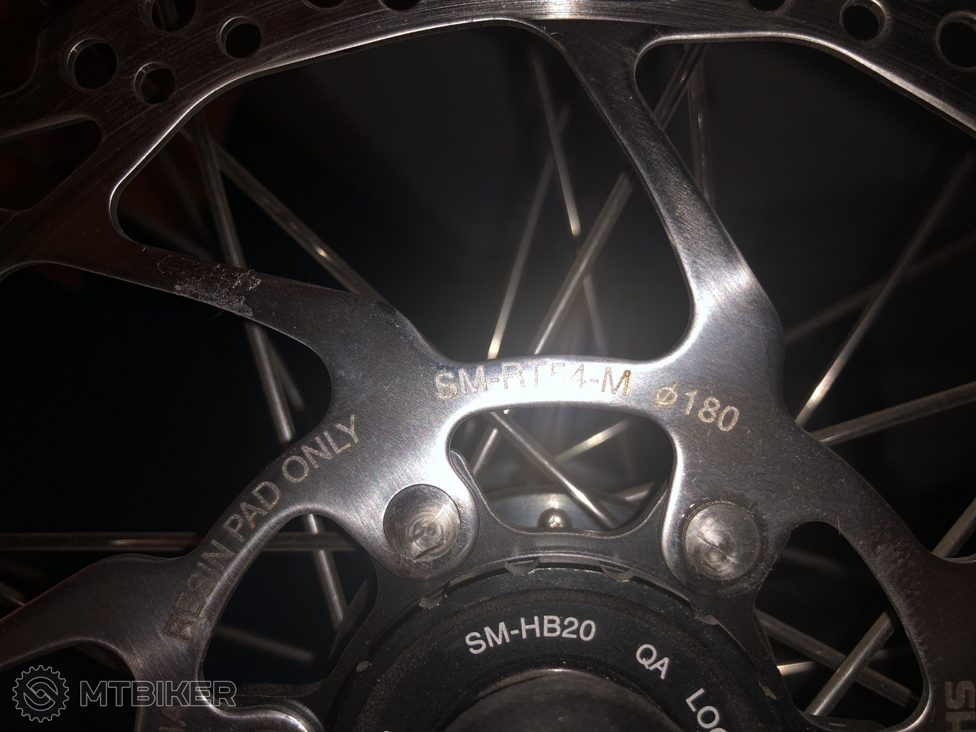

Mám kotúče SM-RT54-M 180mm na brzdach BR-M315, (A zámok kotúča na každom kolese inačí...) Jedná sa o canyon neuron 5 a dá sa povedať že moja jediná výhrada sú tie brzdy, mám 190cm a 90kg a Malé Karpaty za domom, teda často som v kopcoch a počas zjazdu to neni ta práva brzda na ktorú by som sa chcel spoliehať, keď sa zohreje ešte sa aj zvlní.. pozerám po niečom efektívnejšom čo by ste poradili ? Bude stačiť kvalitnejší kotúč tento celkom dobre aj hodnotený ku tomu asi vhodné platničky, alebo aj brzdy rovno ?

To su tie najshitnejsie kotuce ake existuju ( a vidim ich na 90% lacnych a stredne lacnych bikoch). Podla zaoblenych hran je vidiet ze je to razene raznicou z makkeho plechu. Aj tie najlacnejsie frezovane Aliexpresacke z nerezu odvedu lepsiu pracu ako tieto ... Najlepsie s kotucmi vymenit aj brzdy (teda aspon prednu na zaciatok) za nieco poriadne...
Bikedav... Icetech neradim medzi dobre kotuce... z principu ked ma byt kotuc tuhy a odolny oteru tak donho nebudem vkladat hlinikovu vrstvu... jeden z cyklo mytov, kde marketing predbehol funkcnost a hlavne trvacnost...
