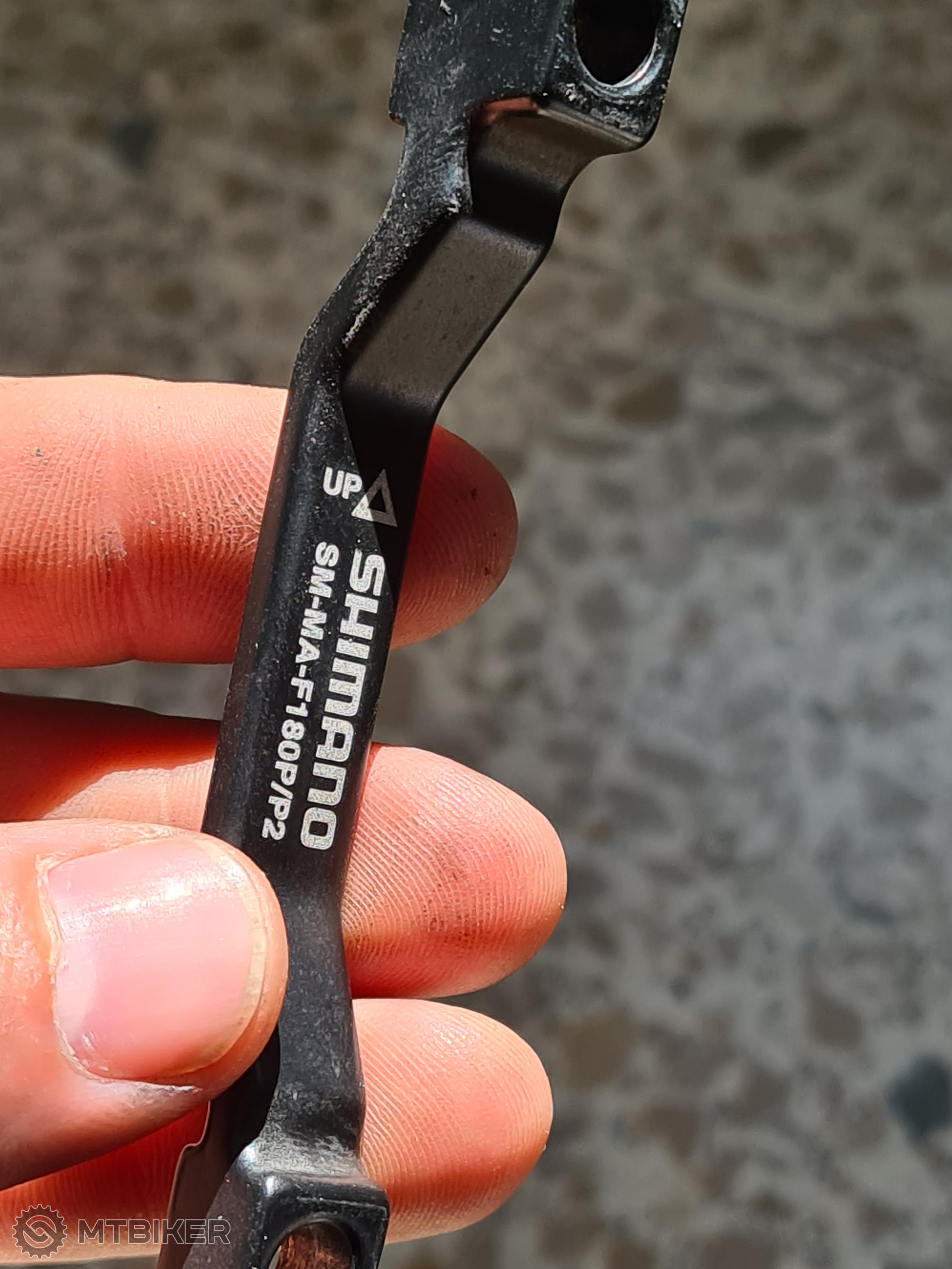

savings Shimano adaptér na predný/zadný kotúč, zo 180 na 203 mm, Post Mount
7,59 € savings
MOC 13,99 €ak da na ten adapter este jeden adapter, bude to somarina.
kup rovno zo 160 na 203
https://www.mtbiker.sk/shop/komponenty/brzdy/diely-a-adaptery/shimano-adapter-pm-na-pm-predny-zadny-zo-160mm-na-203mm.html
savings Shimano adaptér, predný/zadný, Post Mount, pre 203 mm kotúč
6,09 € savings
MOC 11,99 €SM-MA-F180P/P2 = 20mm adapter
SM-MA-F203P/PM = 23mm adapter
SM-MA-F203P/P = 43mm adapter
kedze chces ist zo 160 na 203, tak ti treba 43mm adapter.
