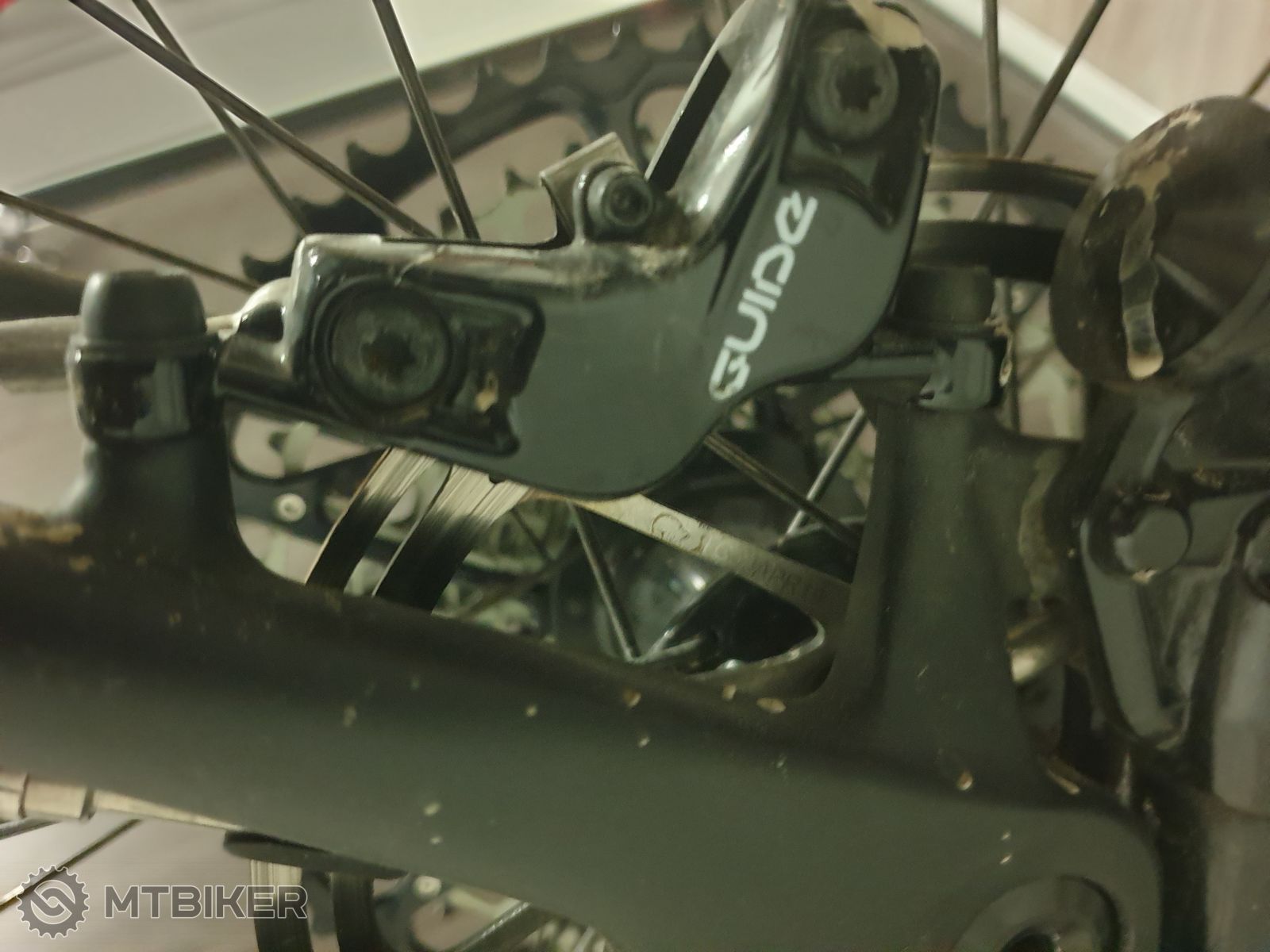

tak potrebujem tento adapter?
https://www.mtbiker.sk/shop/komponenty/brzdy/diely-a-adaptery/shimano-adapter-predny-zadny-na-kotuc-203mm-pm-pm-180-203.html
brzdy su sram guide rs
prikladam aj spinave fotky rovno po vyjazde

MOC 13,99 €Vpredu už totiž máš adaptér - tie veľké "podložky". Ten by si teoreticky mohol použiť vzadu a dopredu dať toto: https://www.mtbiker.sk/shop/komponenty/brzdy/diely-a-adaptery/shimano-adapter-predny-na-kotuc-203mm-pmpm-160203.html
Akú tam máš vidlicu? Zvládne aj 203mm kotúč?

MOC 11,99 €https://www.mtbiker.sk/shop/komponenty/vidlice-a-tlmice/odpruzene-vidlice/vidlice-29/rock-shox-reba-rl-solo-air-120-mm-15x110-mm-boost-29-vidlica-cierna.html
co som kukal tak 220 moze ist
a co sa tyka kotucov tak ostat pri sram centerline alebo ist do magur alebo formula?
https://www.mtbiker.sk/shop/komponenty/brzdy/diely-a-adaptery/sram-adapter-post--40-p-predny-200--zadny-180--v-baleni-nerezove-rainbow-skrutky.html
bude to moc problemove teda ked prejdem na 200mm? viacmenej bojujem s tym, ze tych mojich 90kg dole kopcom neviem dostat do full stopu ale ta brzdna draha je dost dlha
