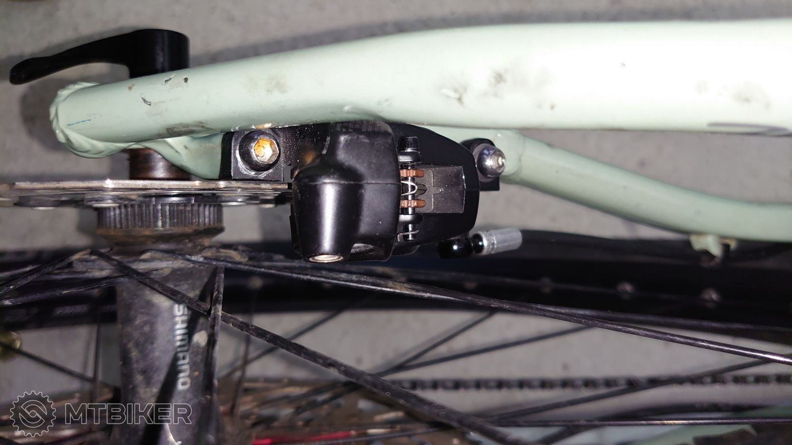

MOC 201 €Mam CTM Zephyr XPRT 2022, 27.5 kt. som kupil ako doplnok k fullke a gravelu
Problem je ale v zadnom trojuholniku, ak tam dam standardny adapter s 2 dierami, cize skrutka ide cez strmen, adapter a do ramu, tak strmenu zavadza zadna stavba, je na krivo a tym padom kotuc sucha.
Ak tam dam 160ku kotuc a hodim to bez adaptera tak je to relativne ok.
Ak dam Hope H adapter, kt. ma osobitne diery na uchytenie do ramu a osobitne pre strmen, cize strmen je akoby posunuty nizssie, tak tam ako tam vojde, lenze zas poloha nie je idealna a kotuc sucha. Nechce sa mi nahodne objendavat adaptery kt. vyzeraju ze by mohli sediet ...
Nema niekto nahodou skusenost ako take nieco poriesit ? ( uz som kontaktoval aj CTM, aky max kotuc sa tam da dat respektive aky adapter pouzit, ale skusam aj tu ).
čo som sa pozeral tak vzadu by mal byť klasický PM adaptér
ale ak výrobca ,,blbo,, navrhol rám tak tam možno ani 180 kotuč nedáš - pretože strmeňu bude vadiť rám - ako píšeš - ale nevidel som to takže neviem posúdiť či je chyba v adaptéry alebo niekde inde
prípadne to skús pofotiť
Takto:
Napadlo mi použiť adaptér v štýle BBB BBS91 powermount kde v podstate viem posunúť strmeň akoby nižšie. Nechcem ale objednávať a zistiť že to je na 2 veci tak či niekto nemal podobný "problém" CTM support zatiaľ spí...
