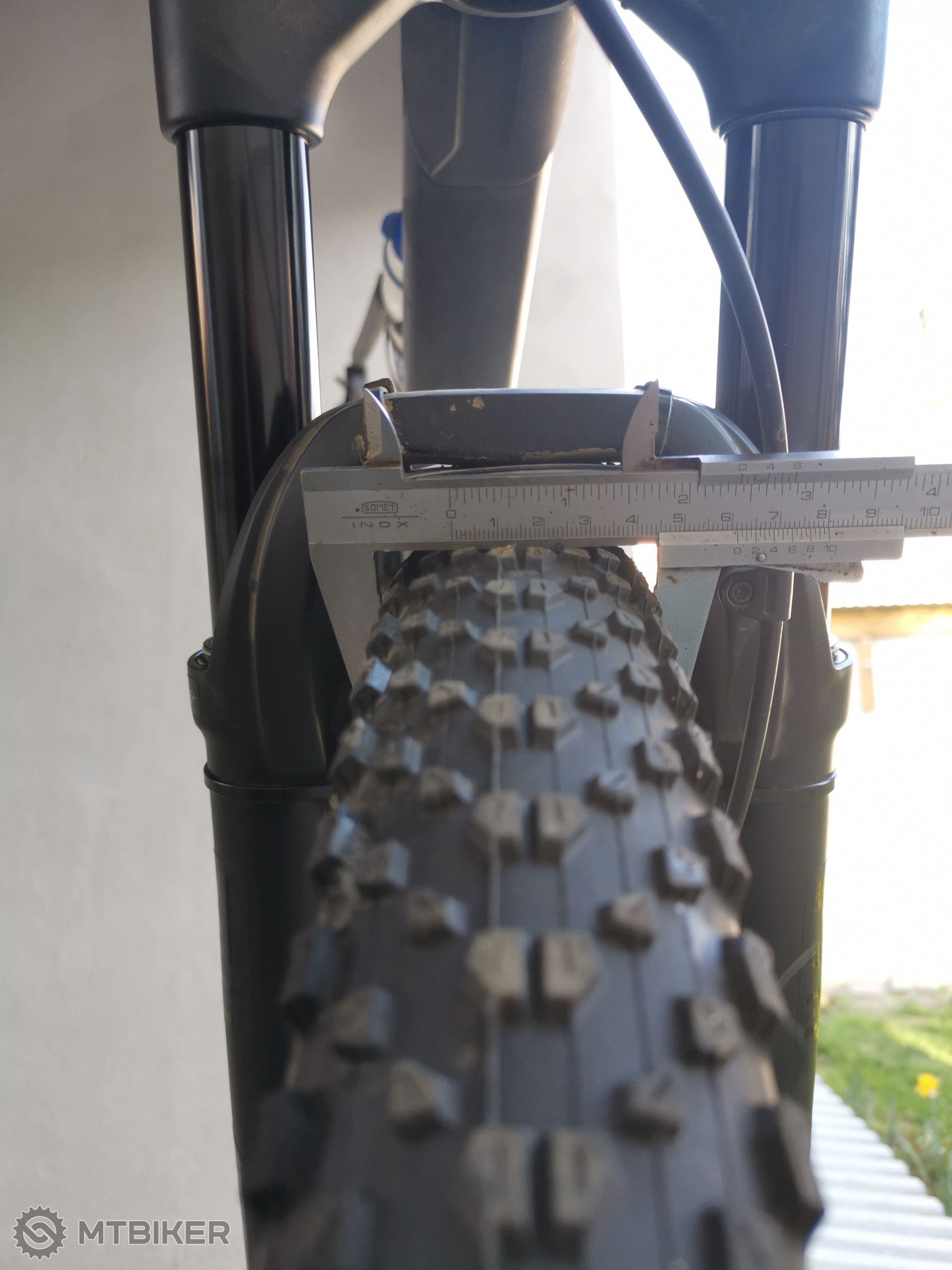

Môže byť. Rekony som mal , ale tú klasickú verziu v šírke 2,25. Celkom fajné boli. Kamarát čo chodíme na nedeľné jazdy tak má vpredu Ardent RACE a tiež to vyzerá schopný plášť. Maxxisy sú všeobecne celkom fajn plášte. Mne sa teraz celkom osvedčujú Vittorie...len tu chalanisko špekuloval RaceKinga nahradiť Aspenom, tak sa mi to zdalo ako fajn nápad. Vittoria už môže byť pre veľa ľudí ťažká...Má vyše 700g, ale až 120 TPI, čo je super hodnota.
ardent race 2,25 mám vpredu vo verzii EXO DC TR má ale až 800g!
recon race 2.25 vzadu rovnaká verzia 660g neviem či by som tie nové 2.4ky natrepal do stareho ramu pri 30mm rafloch....
