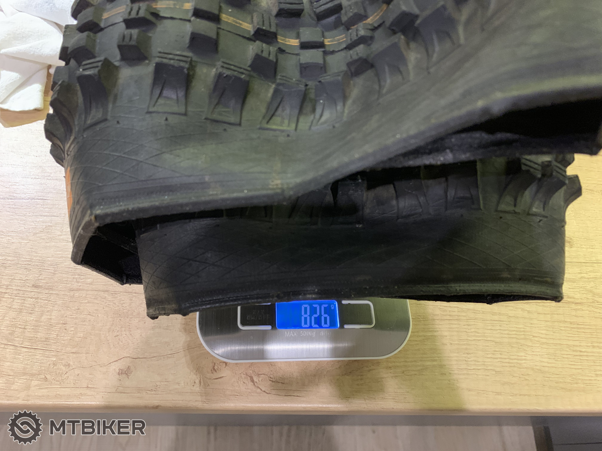

Tak dnes som trochu prehadzoval plášte, tak doplňujem nové info. Ten Wolfpack Cross mi momentálne po troch jazdách ukazuje na 29mm ráfiku rovných 60mm. Mal som ešte jeden Nobby Nick 2,35" (ešte tu staršiu verziu s normálnou váhou), na ráfiku 29mm má iba 57,5-58mm čo ma sklamalo. Cross 2,4 som nahodil aj na 25mm ráfik Nextie a tam má šírku 58mm. Všetko merané medzi 1 až 1,3 baru.
Jasne že nafúkne, u mňa 2.35" mal na 30mm ráfiku 61.5mm mimo štuple. Preto mi vyhovujú Schwalbe...Na ráfiku s vnútornou šírkou 30mm majú šírku (nie cez štuple): MM-62,7mm, HD-62,3mm a NN-61,5mm
Meral si ich úplne nové, ale až po nejakom čase? Akú verziu jazdíš? U mňa všetky 27.5"x2.35" MM oranžový soft, HD&NN modrý speedgrip...jediný problém vidím s lietaním váhy hore/dole...HD mal skoro 100g+, ale bral som to tak, že som dostal viac gumy za svoje € a musím povedať, že po dvoch rokoch žiaden problém

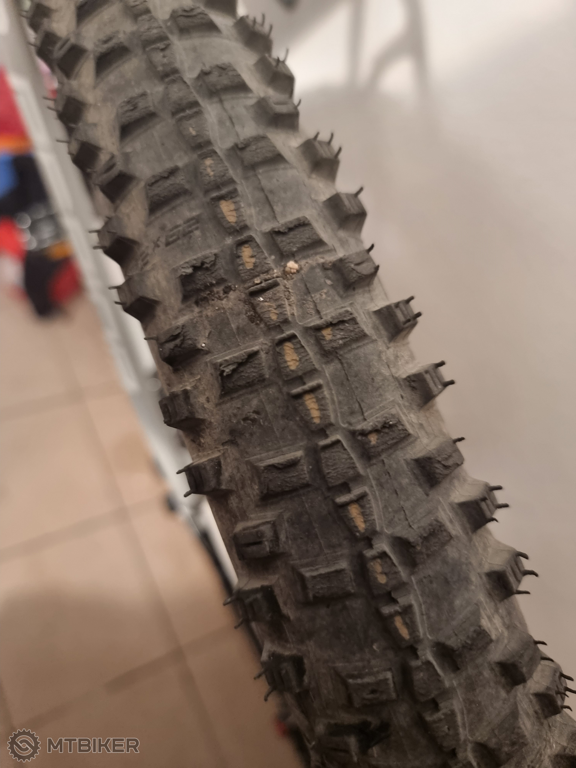

Na novom bajku mam plášte Schwalbe Smart Sam 29x2.1 .
Takto sa mi ich podarilo zničiť zadný plast za necelých 300 km . Pravda je, ze jazdím dosť aj po asfalte, tak neviem ci to bolo prudkým brzdenim na asfalte alebo sú tak nekvalitné.
Vážim asi 84kg a na zadnom som mal tlak cca 2.5bar (jazdím s dusami) .
Potreboval by som teda poradiť s výberom kvalitných plastov co aj niečo vydržia a budú vhodné aj na asfalt ale aj trocha do terénu na také pohodove jazdenie. Vpredu aj vzadu mam po bokoch kolesa z každej strany ešte cca 1cm priestor, takže môžem dať aj širšie plášte.
Smart Sam som kupoval ešte na predchádzajúci horský bajk a práve sa mi zdali ako dobrá voľba na asfalt a sem tam terén. Teraz ten bajk používam na dochádzanie do práce a takže chodím len po asfalte a je stále ako nový ale neviem presne ktorá verzia to je, ale asi tá základná. A mám ich asi vyše roka už.
Toto vyzerá, že si dosť flekoval pri brzdení.
