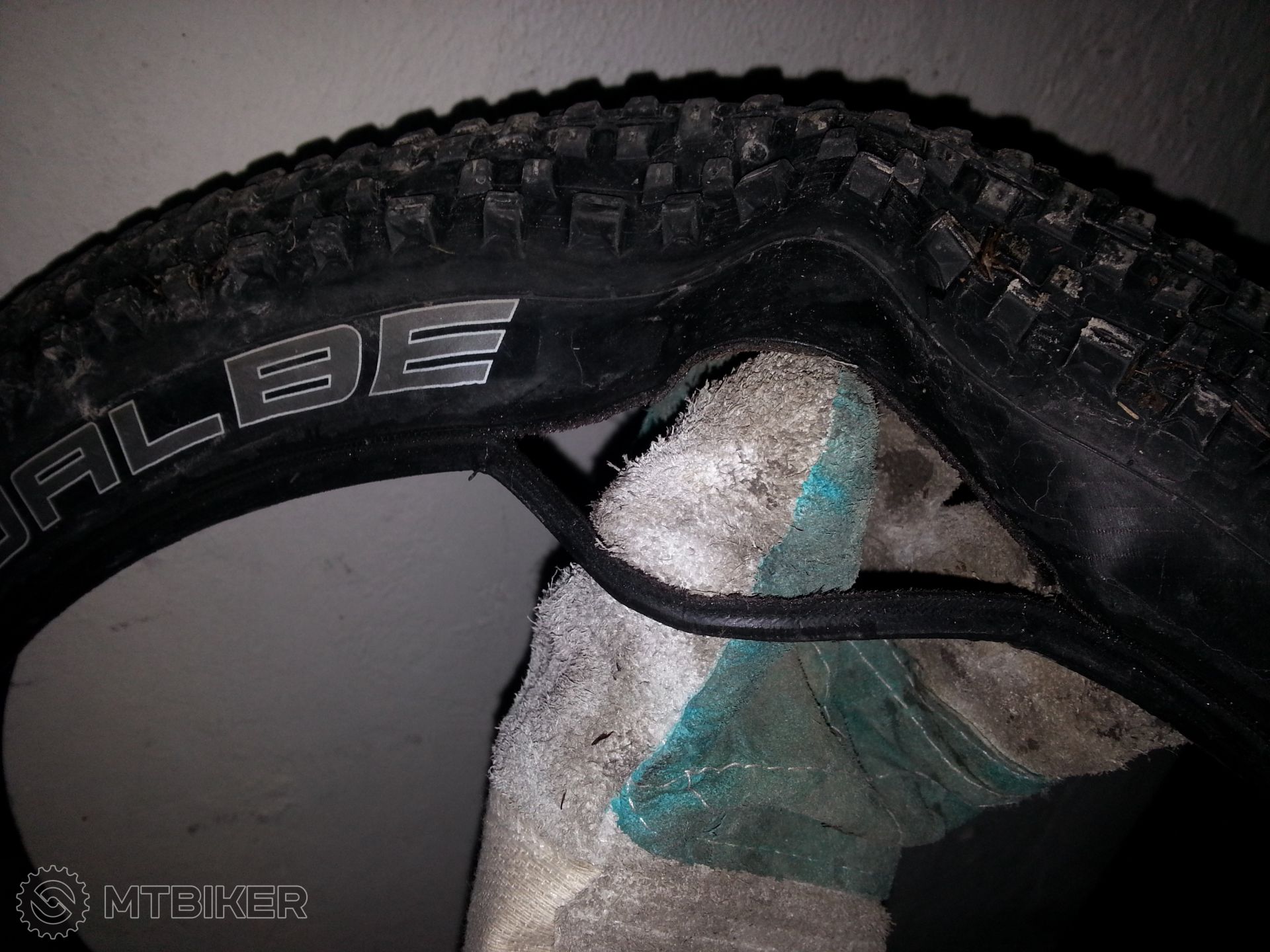

...idem si dneska po ujazdenom snehu a zrazu puuuuuuk...a bolo to...o nic som nezadrapol ani nic podobne....plast schwalbe racing ralph evo...odjazdenych mal okolo 900km...je to bezne ci skor len nahoda...je to moj prvy plast od schwalbe...jazdil som ho vzadu...teraz rozmyslam a dumem co tam nahodim...jazdne vlastnosti boli skvele, bol som s nim na 100% spokojny...len kdesi cosi som zacul ze schwalbe mava tieto problemy a 2x do tej iste kaluze sa mi nechce...chcem nieco co ma skvele jazdne vlastnosti (chodim kade-tade) a nech to ma super vydrz...rozmyslam nad maxxis ikon alebo specialized captain...???rada? VDAKA
