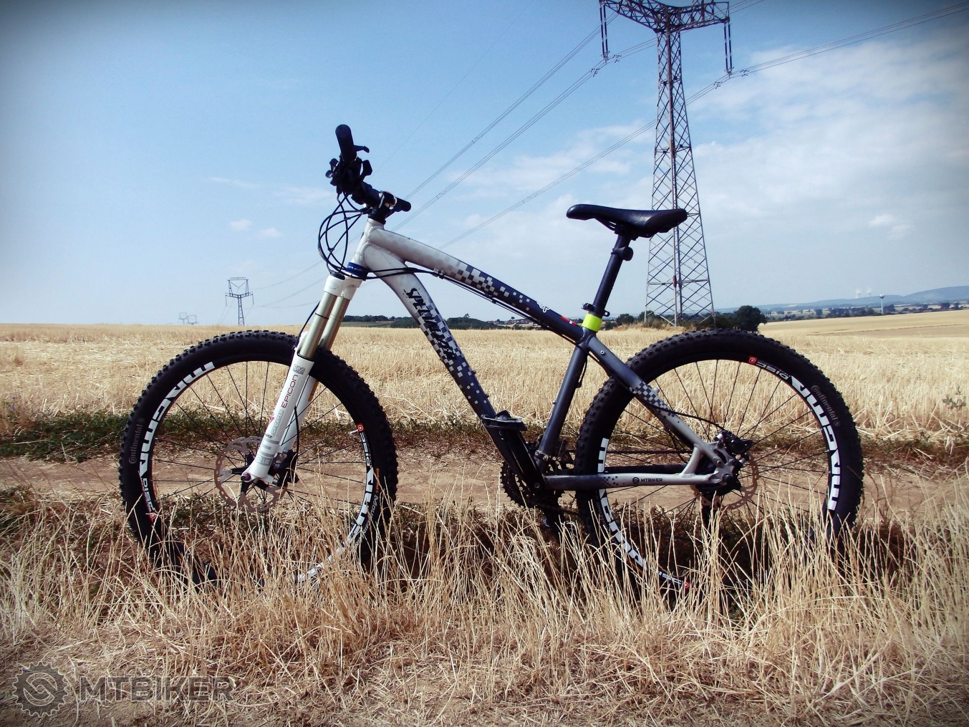

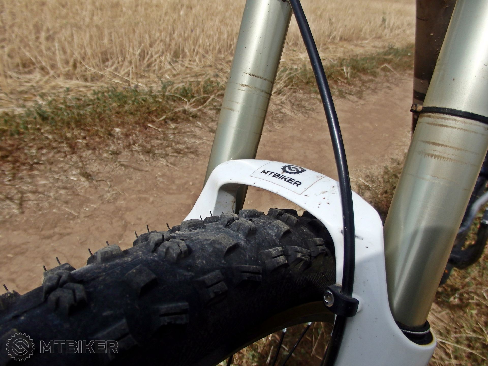

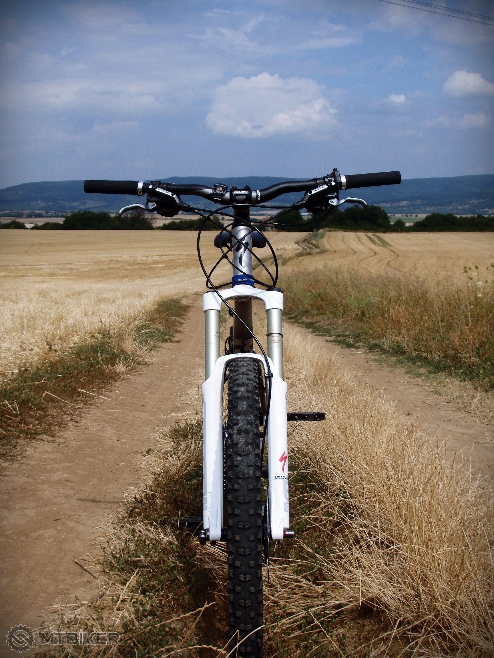

Nazdar, tak na koniec som namiesto Ardentov zobral Mountain kingy 2,4 od viperkiler. Je to najlacnejšia verzia, čo mu odpovedá aj konštrukcia. Zatiaľ som ich vyskúšal len na poľných cestách a cestných presunoch.
Prekvapilo ma výborné odvalovanie po ceste. Uvidím aké budú hlavne v lesnom teréne.
