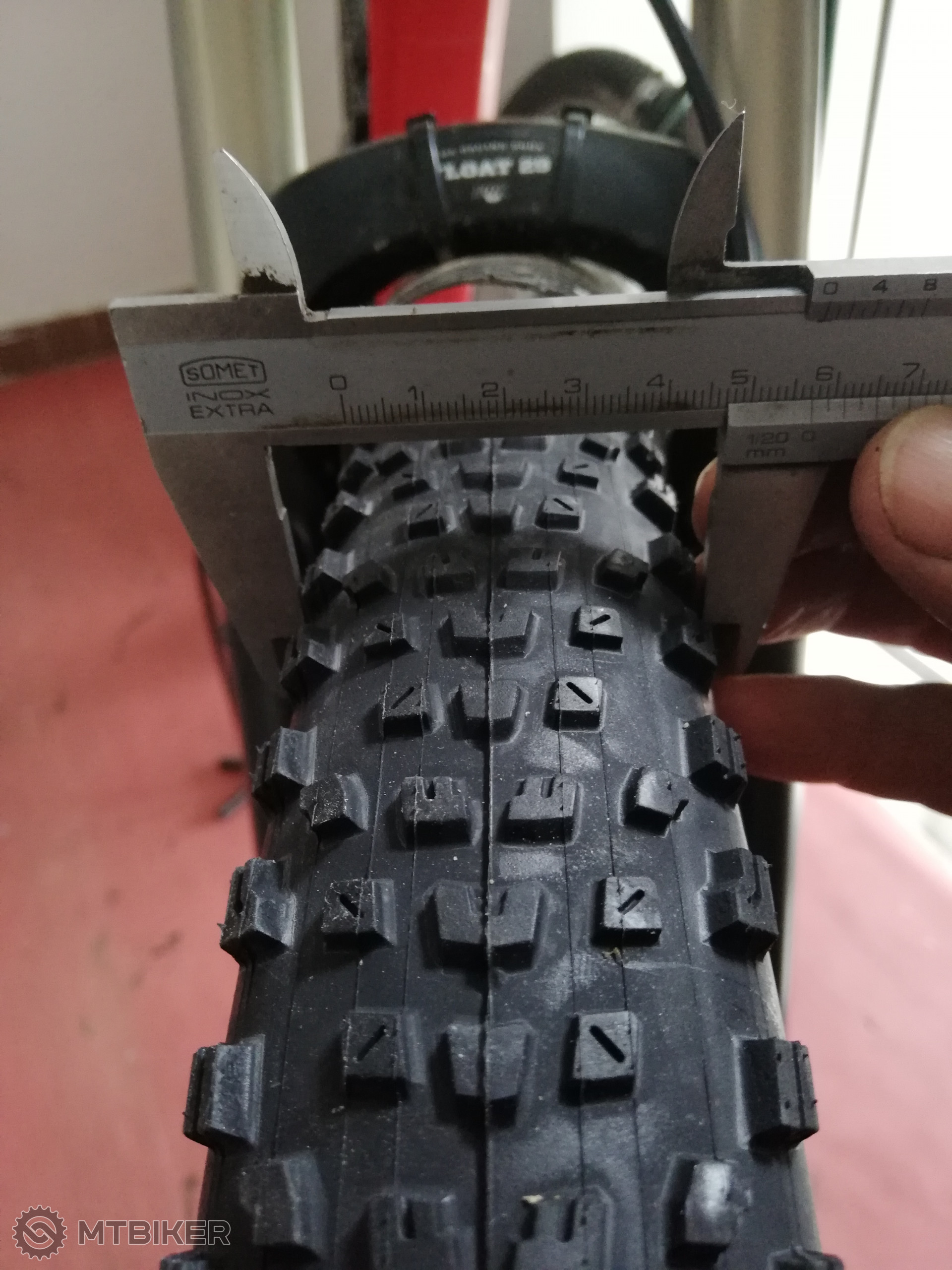

Ako si to myslel, že je väčší ako NN, že je širší?:) Conti sú práve že vždy užšie ako udáva výrobca. Napr MountainKing v 2.4ke sa v šírke ledva priblížil k NN v 2.35tke na tom istom (30mm inner) ráfku...
Tato veta malokedy plati ale vseobecne, s vynimkou mozno Maxxisu ktory ale udava preco to tak robi (meria pri maximalnom tlaku na hornej hranici sirky rafku pre ktory bol mould spraveny). Inak je to vzdy model od modelu, revizia od revizie. Trail King a Mountain King maju velmi malo spolocne aj ked ich ludia vzdy hodnotia na zaklade toho druheho co mali.
A Trail King je ich najbalonovejsi plast a jeho 2.2 je objemovo vacsi nez Schwalbe NN 2.35, a sirkou dezenu cca narovnako, resp. kustik menej. Trail King 2.4 je rovnako velky objemom a siroky vzorkou ako novy NN 2.6 (mam ich oba, tie NN inak darujem komplet nove zadarmo kto si po ne pride v 27.5 Speedgrip).
No neviem, na biku som mal trailking vzadu a mountainking vpredu oba 2.4” a mali ledva 60mm, hans dampf a nobby nic v 2.35” majú 61mm. Maxxis som ešte nemal...
