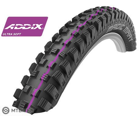

https://www.mtbiker.sk/shop/plaste-a-duse/mtb/275/schwalbe-magic-mary-addix-ultrasoft-27-5x2-60-mtb-plast-drot.html
Ale je s drotenou petkou. Je v tom nejaky problem oproti kevlaru, napr. tazsie nahodenie ?
Da sa to jazdit ako bezdusovy , Vaha ma nezaujima.
